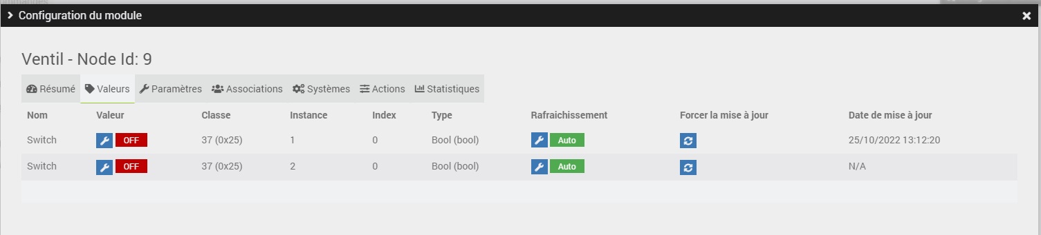

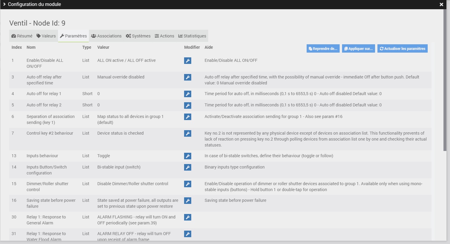

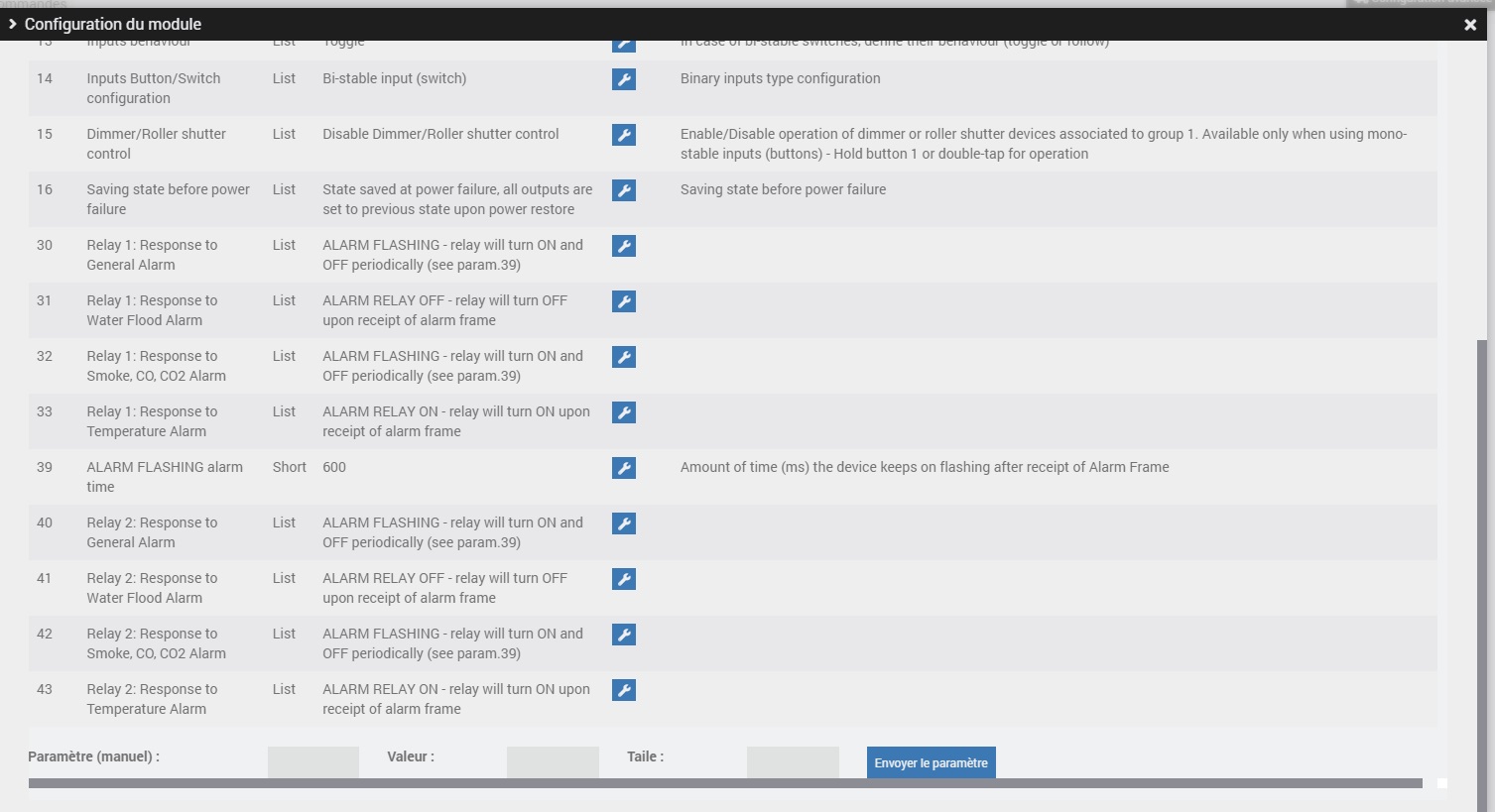

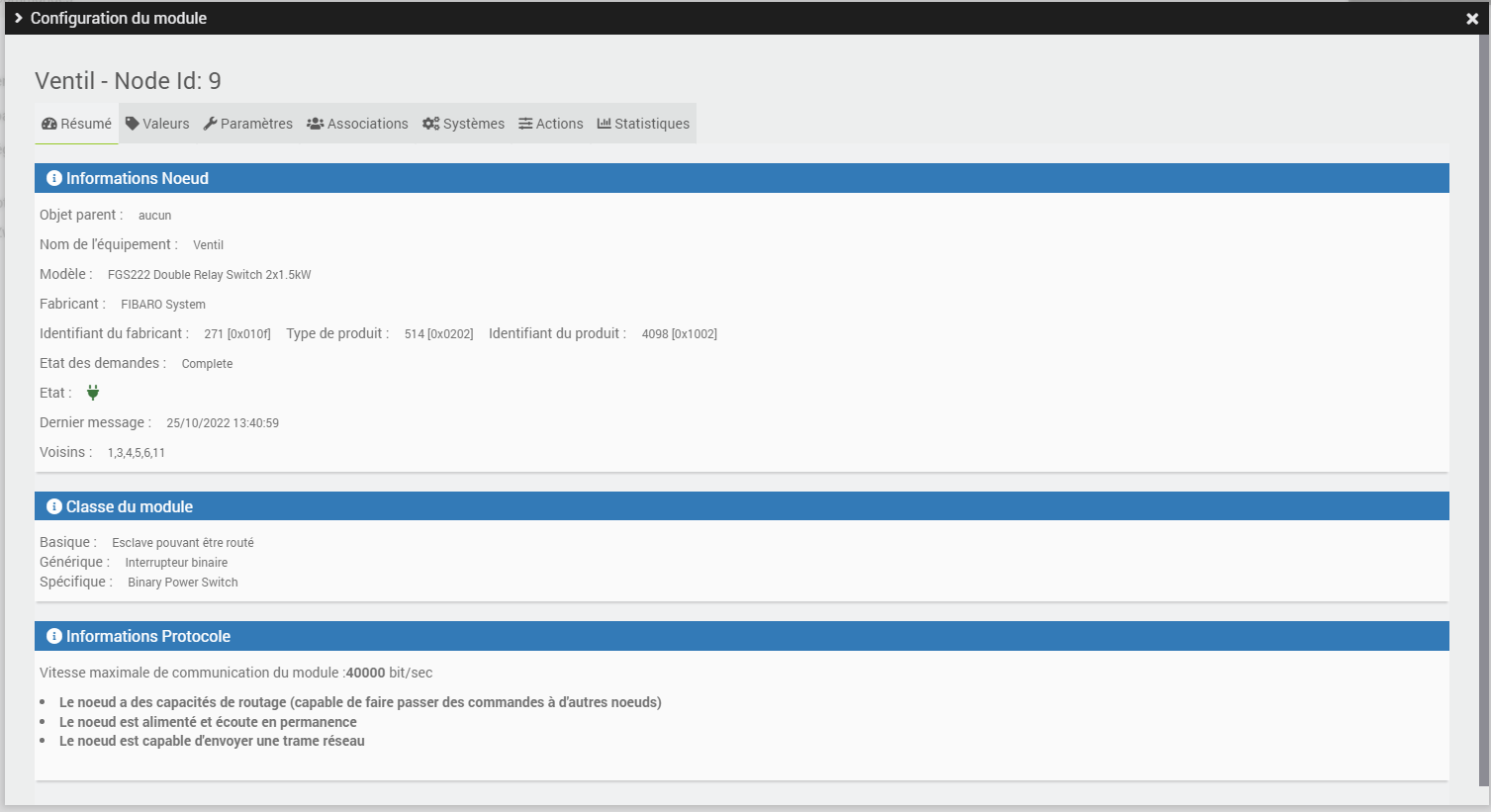

Il faudrait montrer la page de configuration de ton module + les commandes a minima
Essaie de le resetter.
Tu commences par l’exclure, ensuite, de mémoire, il faut appuyer plus d’une dizaine de secondes sur B.
Ensuite, exclusion puis inclusion et tu nous dis ce que ça donne.
Depuis quand? Et qu’as-tu fait avant? Mise à jour du core?
Ça fait peut être 8 mois qu’il n’était plus branché. Oui j’ai fait des mise à jour de Jeedom Core entre temps !
Et voici,
N’hésite pas à me dire si il faut d’autres infos.

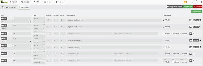

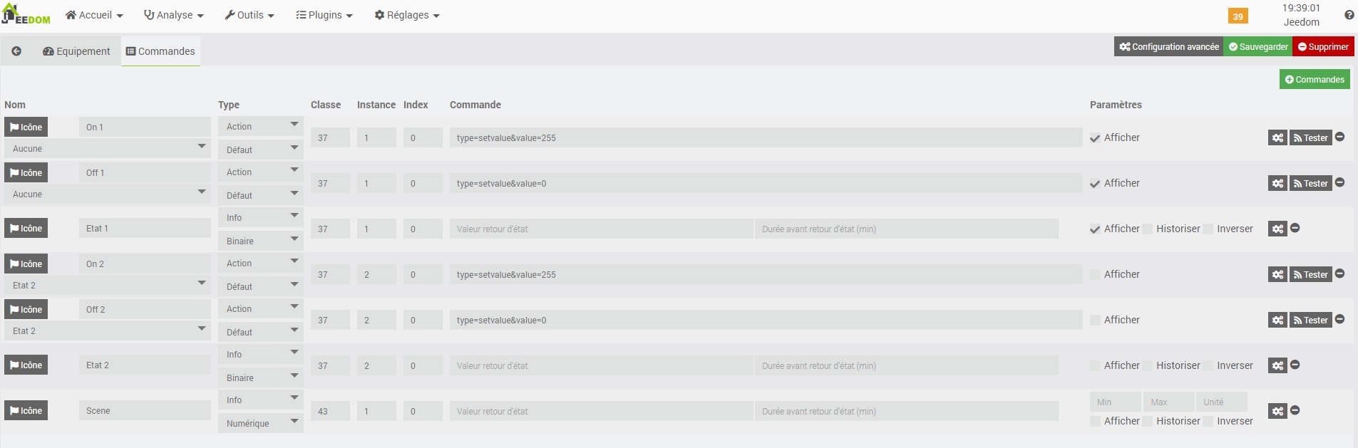

Peux-tu poster la page des commandes pour voir s’il ne manque rien ?
Et voici :
Dans les commandes on 1 et off 1, sous le bouton icone, là où il y a marqué Aucune, choisis Etat 1 dans la liste, sauvegarde et vois ce que ça donne
Oui j’avais juste changé pour faire un test, ça ne fontionne toujours pas !
