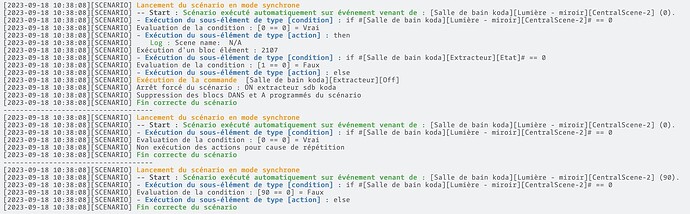

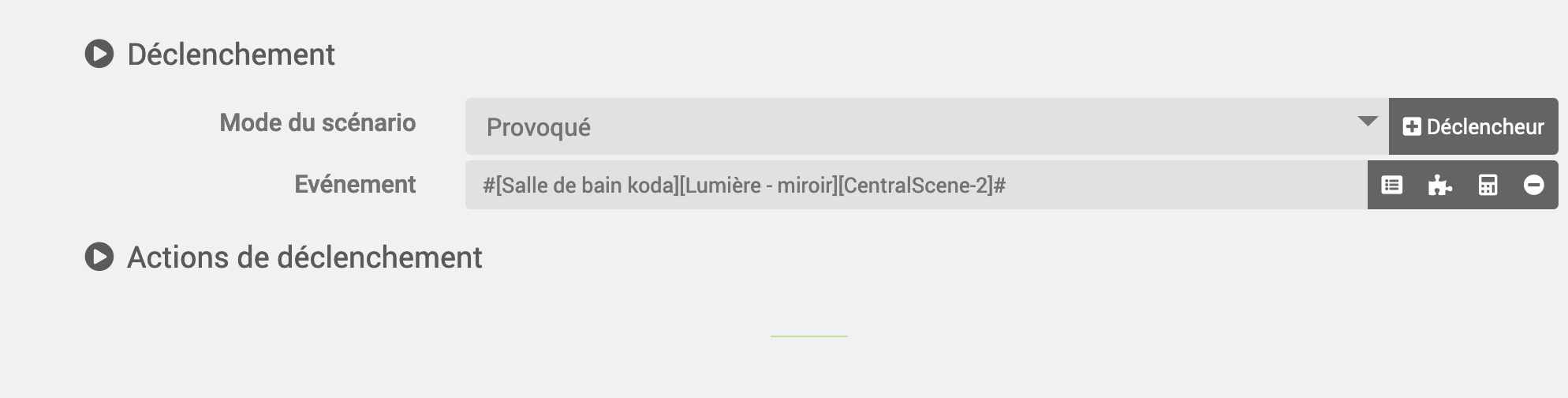

J’utilise la scène sur un évenement d’un scénario et chaque click de l’interrupteur lance deux fois le scénario avec la même valeur. Du coup la lumière que je veux allumer, s’allume et au deuxième déclenchement du scenario, s’éteint…
Est-ce que je dois changer un paramètre sur la module ou dans Jeedom? Pour le moment j’utilise la non répétition des valeurs dans la condition Si… Mais je trouve que ce n’est pas très propre.
