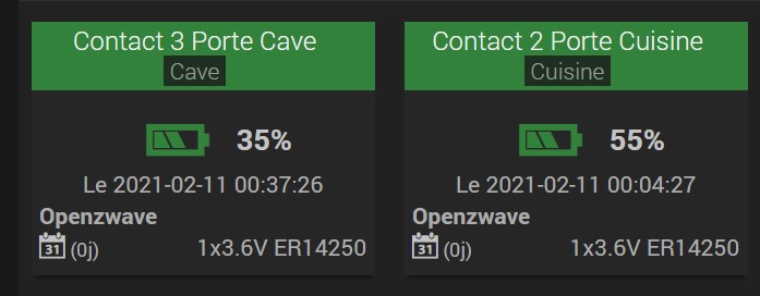

Ce soir j’ai changé la pile sur deux contacts porte FGDW-002,
Pour le 1er affichage batterie : 55%
Pour le 2ème affichage batterie : 35%
Les deux piles sont neuves et font partie du même lot.
Vérifiées toutes les 2 au voltmètre avant de les installer.
