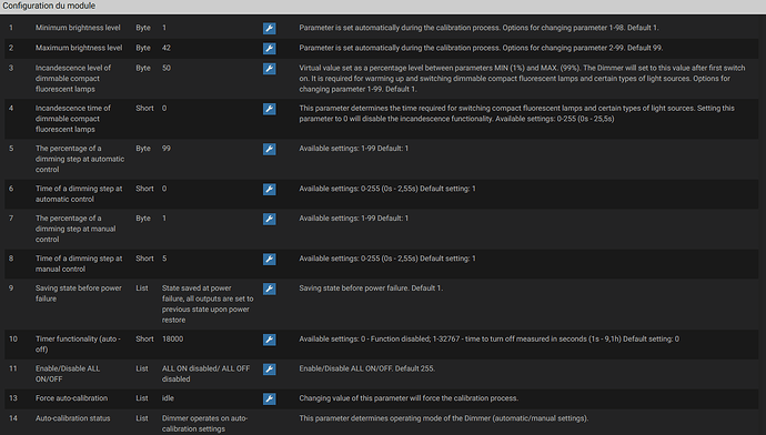

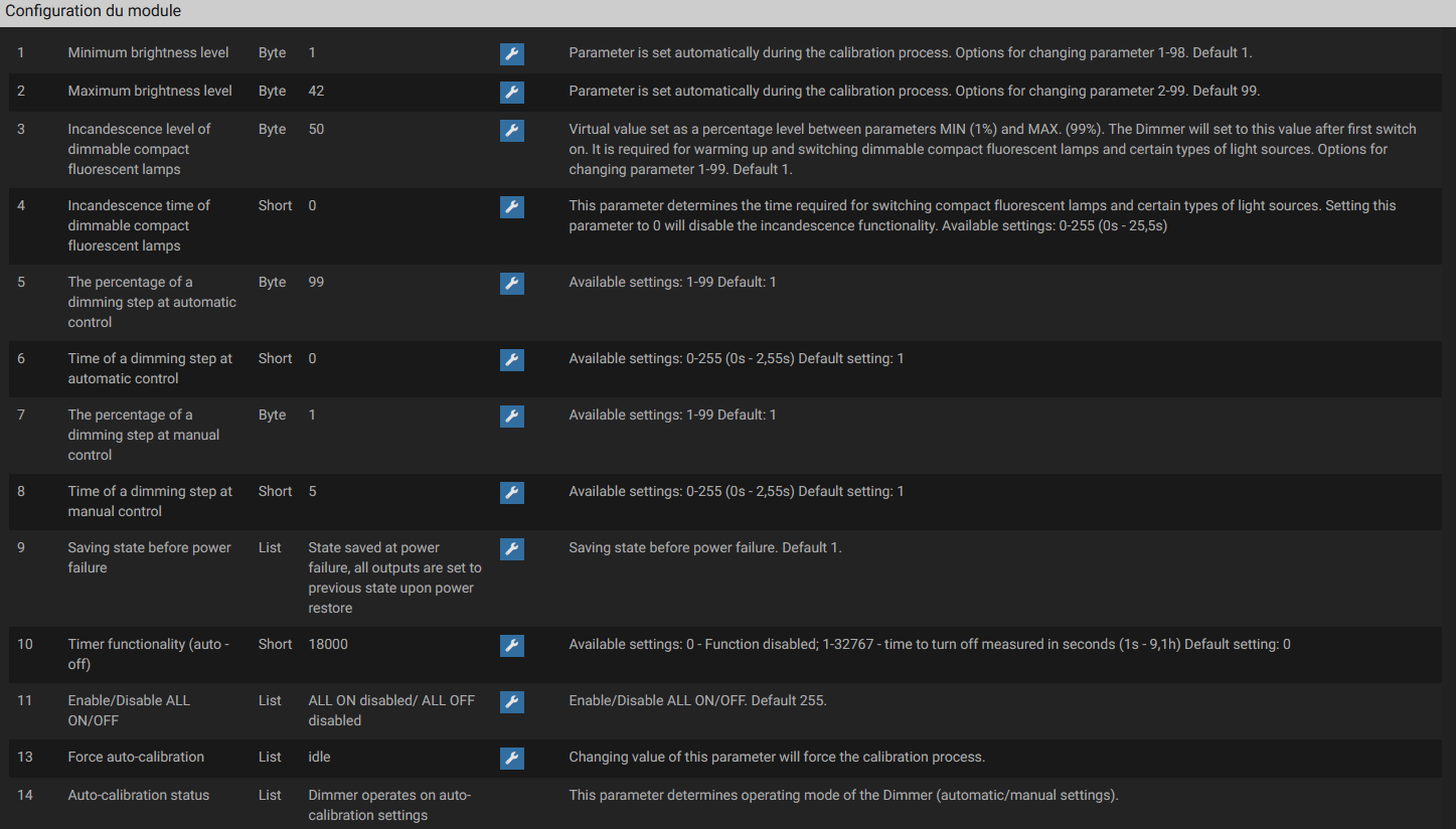

J’ai lancé une auto calibration dans les paramètres du FGD212 Dimmer 2. Je vois bien le ruban led s’allumer puis s’éteindre direct après.
Après quelques réglages de configuration j’ai passé tous les éléments liés aux lampes incandescentes à 0 c’est à dire paramètre 3 et 4 à 0. le maximum brightness est mis à 43 auto.
Avec ces quelques réglages j’ai pus obtenir un allumage du ruban. Cependant il est aléatoire.
C’est à dire, si je n’utilise pas le ruban pendant quelques minutes et que j’appuie soit sur l’interrupteur ou l’interface Jeedom mon ruban s’allume . Et si j’éteint il le fait correctement. Cependant si je rallume dans la minutes, pouf rien ne se passe je vois le ruban s’allumer faiblement en rouge puis pouf il s’éteint.
Comme si le FGD n’envoyais pas assez de jus dans le transformateur.
Je suppose que mon problème viens de mes réglages du FGD212 et du coup j’imagine que vous saurez m’éclairer

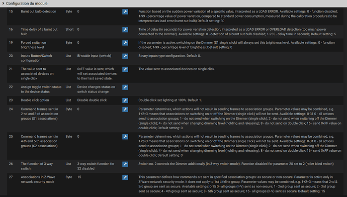

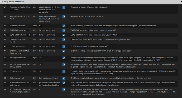

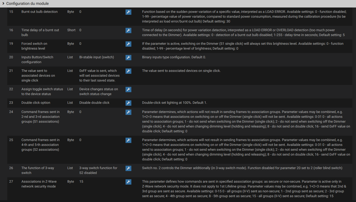

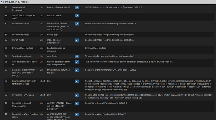

Je vous fais une copie de mes réglages actuels même si il risquent de bouger parce que je trifouille à tout. J’ai testé avec le Bypass avant le transformateur c’est pas mieux.
