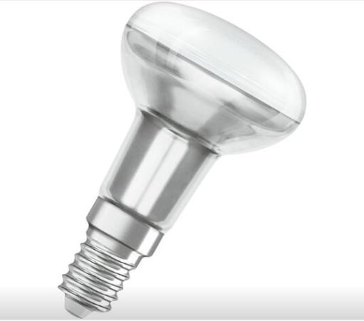

je possède un fibaro DIMMER et possédais deux lampes OSRAM en état de marche.
Il s’agit de deux LED type LEDPR5060 4,3W/827 230V GL E14 10X1OSRAM
Hier soir, les lampes se sont mise à scintiller et grésiller. Puis elles ont grillé. Elles puaient le cramé et étaient brulante.
C’est un le Fibaro FGD-212 Dimmer 2 qui les gère.

J’ai également eux quelques déboire avec des ampoules Osram. Si j’ai bien retrouver la référence de tes ampoules, elles sont à filament LED?
Dans mon cas j’avais des E27 à filament LED OSRAM Dimmable. Deux été connecté à sur des qubino mini dimmer. J’en ai une qui a cramé comme toi, puis un peu plus tard la seconde mais il s’avère que j’en avais 3 autres en place sur un lustre classique sans domotique et elles ont aussi grillés. Certaine avec surchauffe d’autre non. Dans tous les cas elles ont commencé par scintiller aussi puis HS. J’ai fait reprendre les ampoules avec échange mais avec les nouvelles j’en ai 4/6 qui ont tenu après 6 mois. C’est mieux que les 6/6 grillés mais toujours pas top!
Donc ce n’est peut être pas le fibaro le fautif…
Non c’est de la led normale
