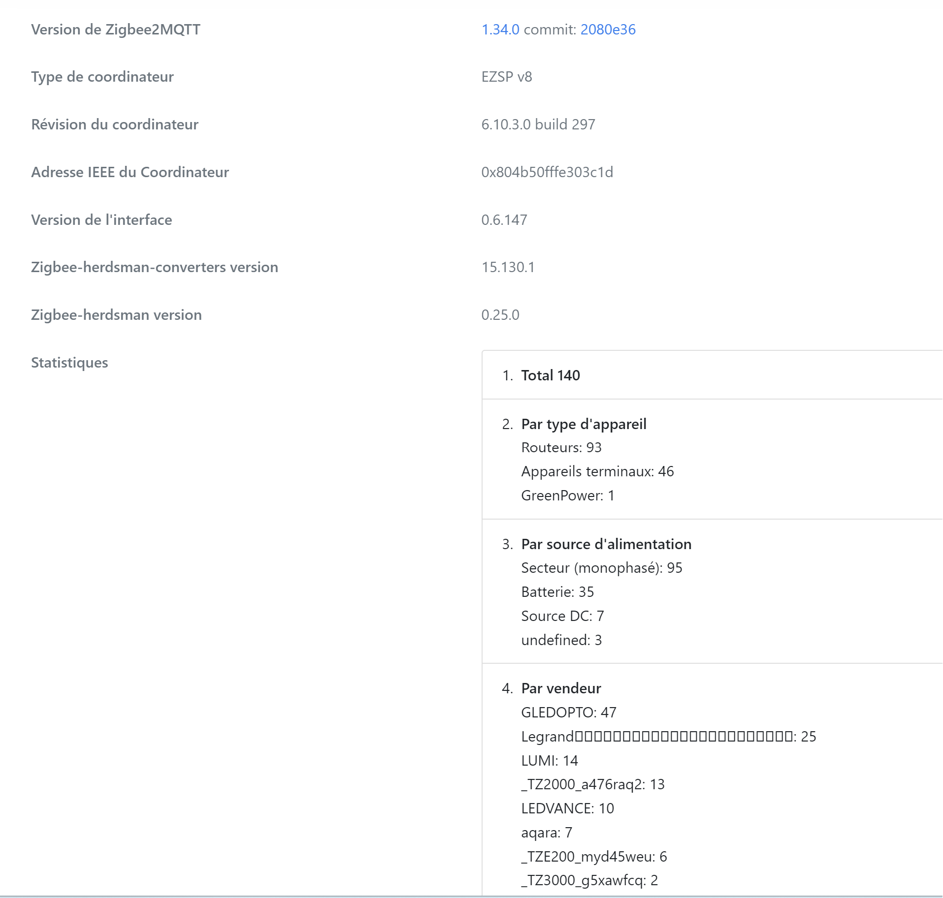

Je m’explique, mon reseau fait 140 appareils; 93 routeurs (legrand + lumières gledopto principalement); 43 end devices (de tout). J’ai tout qui est bien maillé donc pas de soucis.
Par contre c’est devenu quasiment impossible d’ajouter quoi que ce soit, des que je lance une inclusion z2m voit le module et se plante avant la fin de l’apparaige et il me reste un module visible mais non reconnu.
Donc pour terminer mon reseau, j’ai du creer un reseau parralelle sur le vieux plugin zigbee (sur le channel 20 au lieu du 11 pour le principal) pour inclure mes nouveaux appareils.

J’ai 93 modules dont 44 routeurs (du Legrand aussi mais pas que).
J’en ai moins que toi et pas de soucis d’inclusion ou autre à date.
Après, j’ai une Clé Sonoff-P (puce TI) et non une EZSP, ça y fait sûrement aussi puisque les EZSP sont encore en Expérimental …
Oui j’ai vu ca, mais malheureusement je me suis rendu compte que j’aurais du utiliser une TI apres avoir appareillé quasi tout… Et la j’ai la flemme de tout refaire…
