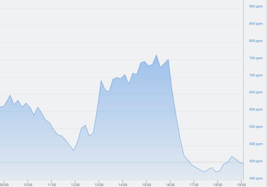

Chez moi c’est un Netatmo Health Coach qui mesure en ppm dans le séjour. Cela va de 400ppm à 800ppm en moyenne. Quand je fais aller le four, le plasma longtemps, ou s’il y a du monde à la maison en soirée, sans aérer, ça peut monter à 1600ppm. Je ne sais pas si c’est ce que tu cherches comme info.
(on voit qu’à 16h j’ai aéré…)
En fait le NetAtmo mesure le CO2 mais pas les VOC.
Le CO2, disons que nous même, notre respiration en génère, d’ou « quand il y a du monde ».
Les VOC, c’est plus souvent émis par les materiaux, meubles et la cuisine sous certaine forme par exemple.
