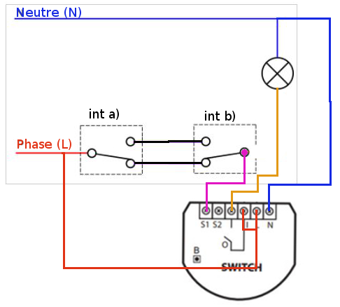

Je pense qu’il faut faire les choses dans l’ordre et éviter de faire des actions sans rapport avec le problème sinon vous allez changer le contexte en permanence et il devient impossible de trouver une cause dans ces conditions. Par exemple pas besoin de inclure /exclure pour un problème d’interrupteur physique, ça n’y changera rien.
Peut être reprendre par le début et expliquer le montage électrique fait ? Un petit schéma serait bien.
Parce que vous parlez d’un va et vient mais ensuite les deux interrupteurs sont branchés sur le module (ce qui n’est pas un va et vient).

Le schéma (2 sorties) est dérivé du montage suivant (1 sortie):
(https://community.domadoo.com/t/cabler-un-va-et-vient-via-un-fibaro-fgs222/2845/2 merci au forum Domadoo et ses membres! )
(PS: contrairement à mon précédent message, j’ai bien que 1 interrupteur branché sur le module, comme reporté sur le schéma)
