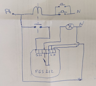

La solution la plus simple si c’est le cas de @chris777c c’est de garder le télérupteur et de modifier le câblage comme ça :

Toujours dans l’hypothèse du câblage des bouton par le neutre , si le neutre des boutons revient bien directement au tableau sans connexion ailleurs dans une boite de dérivation, on peut recâbler le fil neutre (bleu) a la phase en mettant du scotch rouge sur l’extrémité des fils et le tour est joué .Sinon pas d’autre possibilité car le FGS 212 ne se pilote que par une phase sur l’entrée S1

Mais un poussoir ce n’est jamais qu’un câble aller et un retour.
Tu branches le poussoir sur la phase en entrée au lieu du neutre, la sortie sur S1 et le tour est joué.

En effet tu as raison, l’entrée S1 reçoit bien 240V mais cela ne commande pas le relay de l’interrupteur interne au FGS comme montré sur ton schéma, au final vous avez surement raison peut être que le FGS est défectueux.
