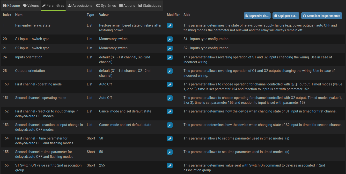

Sur la page des paramètres, as-tu bien « Actualiser les paramètres » (en haut à droite) pour vérifier que ceux affichés sont les bons ?
Voici ce que j’ai au niveau des paramètres :
Avec cette configuration, il reviennent en OFF au bout de 5s.
Mêmes paramètres que toi à part pour S1/S2 input mais comme je n’ai pas d’interrupteur branché dessus ca ne joue pas… Comme on ne sait jamais, je suis qd même passé en mode « Momentary switch » mais ca ne règle pas mon soucis, comme on pouvait bien l’imaginer !
Je suis aussi en firmware 5.0 (dans l’onglet système , j’ai Library Version 3 / Protocol Version 6.04 / Application Version 5.00).
