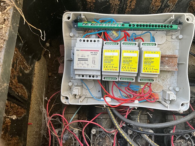

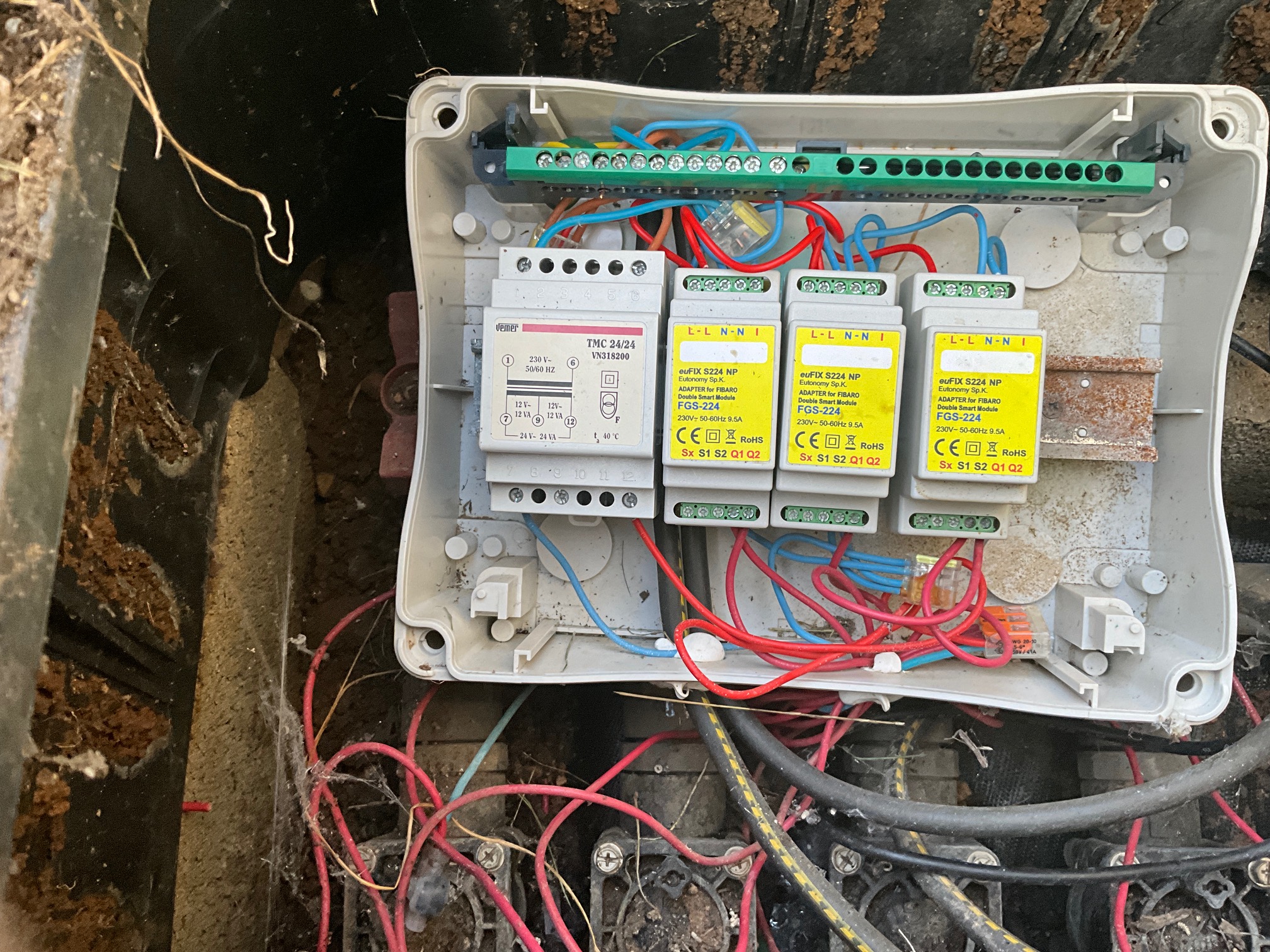

J’ai 4 module fgs-224 qui commande 5 électrovanne pour l’arrosage du jardin.
Je voudrai ajouter la commande de la porte de mon poulailler à un des module qui commande une seule électrovanne.
La porte du poulailler a besoin d’un contact sec je sais où se branche le contact sur la porte mais je ne sais pas comment câbler le module fgs-224 en câblage contact sec.
Merci pour votre aide.
Il reste une place sur le module du milieu.
sur le Q restant, par contre c’est le même IN pour les 2 sorties Q donc il faut être sûr que le voltage correspond/soit supporté par les 2 appareils connectés
Aie je pense que ça ne va pas le faire si c’est ça.
Les électrovannes doivent être alimentées mais pour l’ouverture de poulailler j’ai juste besoin d’un contact sans courant ça dois agir comme un bouton poussoir. (À moins que je me trompe)

Donc oui je pense que ça ne le fera pas
soit un fgbs222 soit un fgs214 dédié pour le poulailler
