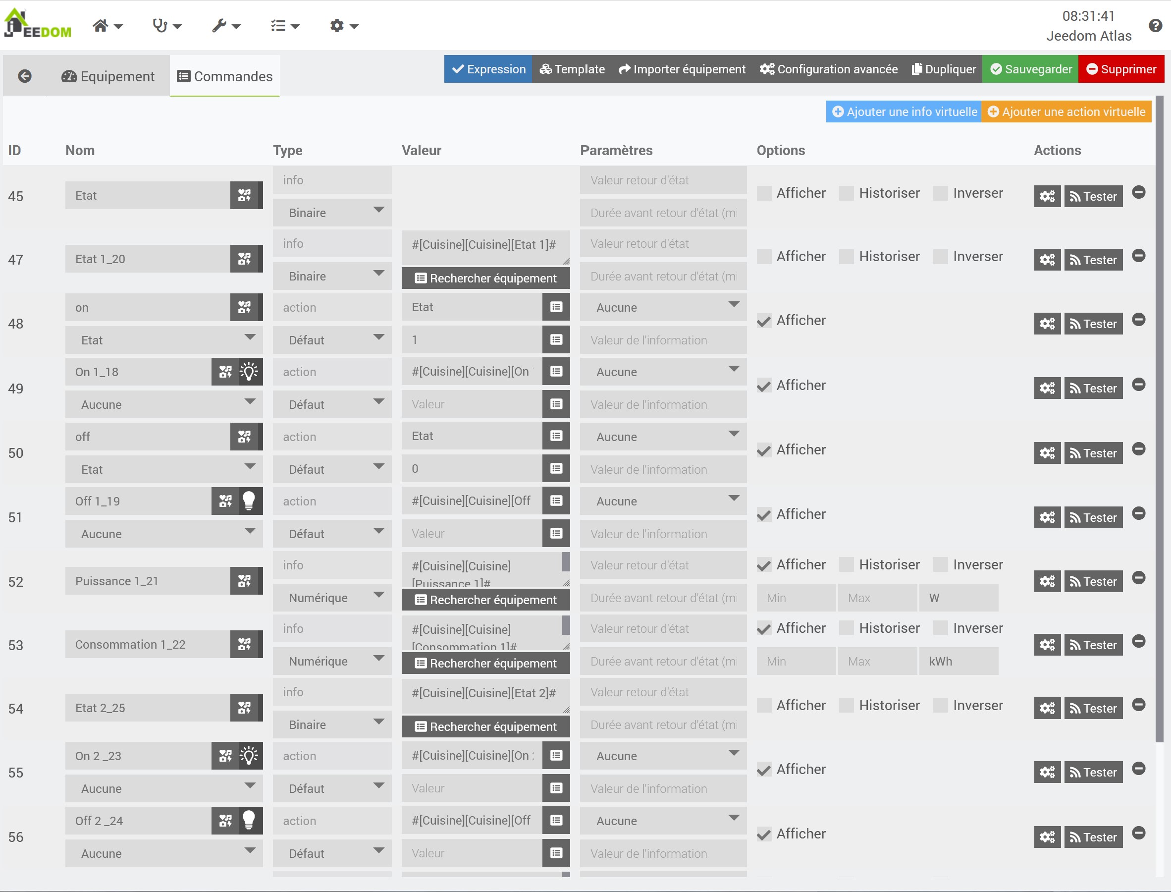

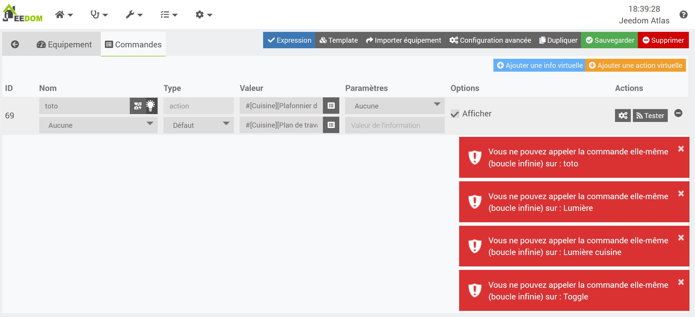

Mon premier essai a été catastrophique :

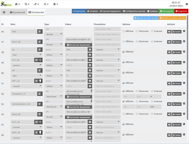

J’ai supprimé ce raté et refait un essai pour créer le virtuel plan de travail et là je n’ai rien compris, tout un tas de commandes se sont installées toutes seules :
J’ai testé et je peux allumer et étendre les deux lampes, mais ça fait un virtuel pour 2 lampes, est-ce judicieux ?

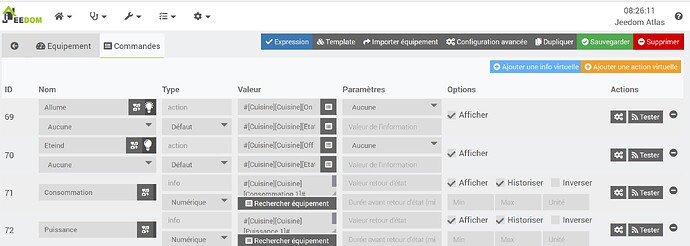

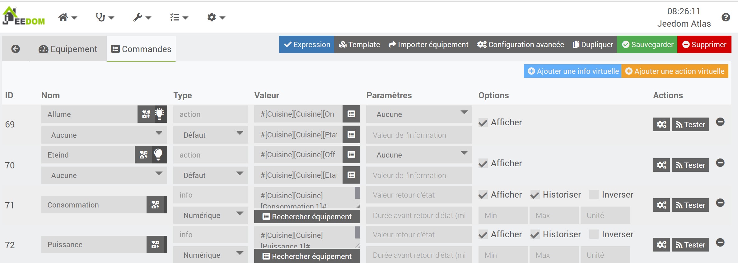

J’ai refait un essai pour recréer le virtuel plafonnier et là je comprends un peu mieux, j’ai ça
et là aussi ça marche. Sauf que j’ai 2 questions : est-ce que les infos conso et puissance ont une utilité ? Et quel nom dois-je donner au virtuel et aux commandes pour que Google comprenne « allume le plafonnier de la cuisine » ? J’ai nommé la commande « allume » et le virtuel « plafonnier de la cuisine », l’équipement se nomme « cuisine » et l’objet parent aussi.

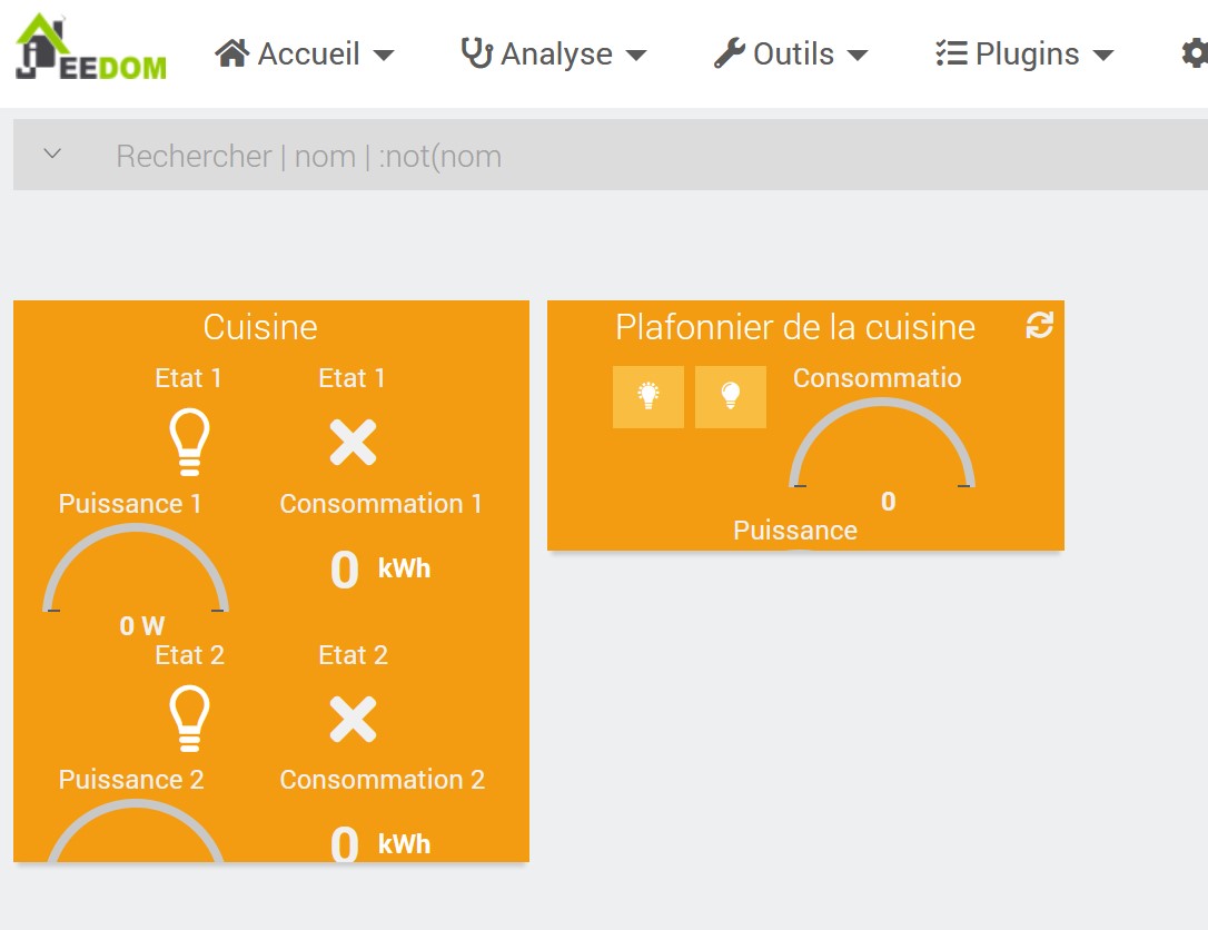

Et pour finir encore deux copies d’écran : les deux virtuels dans le dashboard :

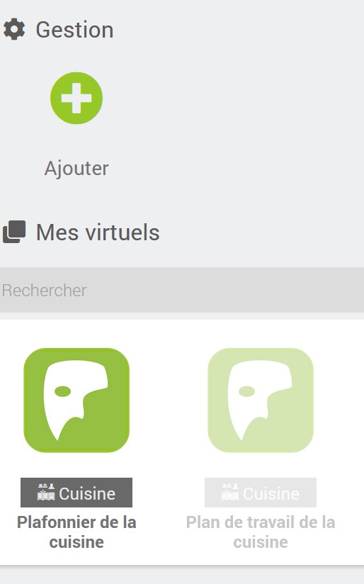

et dans la page d’accueil du plugin :
et là je ne comprend pas pourquoi le second est grisé…

Le grisé n’a pas été activé.

Pour le grisé merci j’étais allé un peu vite.

Sinon je viens de comprendre le pourquoi de toutes ces commandes qui s’étaient mises toutes seules, c’est quand je duplique un virtuel apparemment ça importe la totalité de ce qui est possible.
