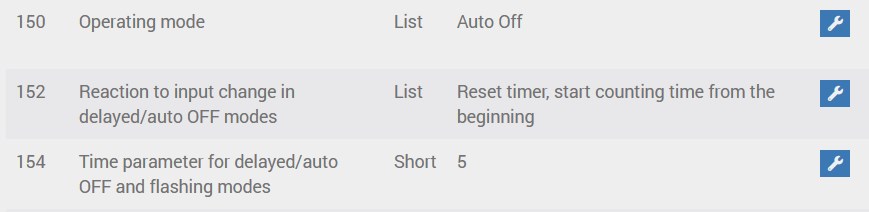

Niveau param j’ai mis ça, ça me semble cohérent :
Est ce que tout ce que j’ai branché / paramétré vous semble ok ? auquel cas j’ai du louper quelque chose probablement …

paramètre 20 toogle switch ?
Câblage cohérent logiquement
Hello!
Le paramètre 20 c’est quand un bouton est connecté au s1 or la je n’ai pas de bouton (volontairement).
Le the button est « lié » au module uniquement par l’association dans Jeedom.
Après, quand je gère en scénario la ca marche du tonnerre … curieux que via asso ça ne marche pss :frowning:

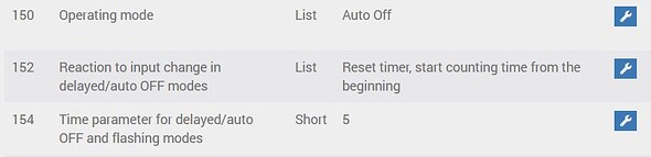

Comment faites vous pour ces paramètres du FGS-214? J’ai le même module et les paramètre s’arrêtent à 60… j’ai tout essayé, rien n’y fait.
Merci,
