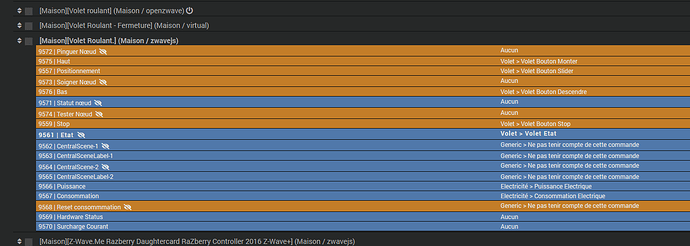

Et le generictype des commandes est mis sur quoi ?
C’est quoi que tu appelles « generictype » ?

Et voilà ou c’est
Parfois c’est bon d’être curieux et d’aller voir ce que propose les menus de Jeedom
haha :slight_smile:
Parfois quand on comprends pas, on n’ose pas trop toucher…
Du coup je l’ai déplacer dans Ouvrant, mais j’ai l’impression que le generictype Haut et Bas sont bien non ?

J’ai trouvé une solution, merci à Iperenna de m’avoir dirigé vers les types génériques.
J’ai donc changer les types « Haut » et « Bas » de mon volet en « ouvrant portail ou garage ouverture et fermeture »
Le type dans ash de alexa en « volet » et cela fonctionne.
Je peux maintenant donc dire 'Ferme/ouvre le volet salon"
