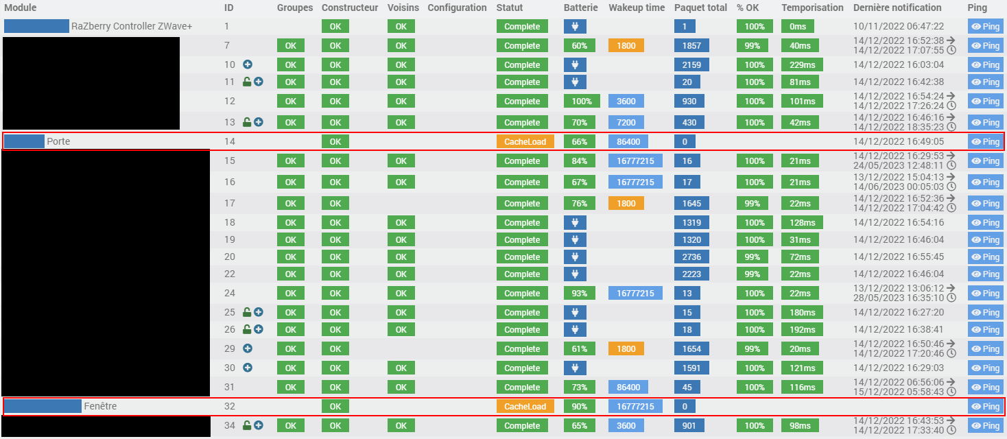

J’ai deux détecteurs d’ouverture FGK101 Fibaro à moitié mort que je ne peux pas exclure du réseau Zwave.
Je dis à moitié mort car ils n’apparaissent pas comme Dead, une partie des infos sont remontées dans Jeedom (voir copie d’écran), ils ne remontent pas les ouvertures et sur tout je n’arrive pas à les exclure.
Comme ils ne sont pas Dead, la commande supprimer nœud mort ne fonctionne pas.

Si oui migrez sous #plugin-zwavejs et vous pourrez supprimer le noeud très facilement.
