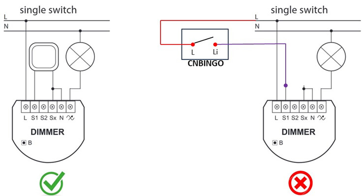

C’est quoi ton inter tactile (marque, modèle) ?
Est il défini pour piloter directement une charge 220 V sans neutre ?
Voici le modèle
https://www.amazon.fr/dp/B0CNW31WHX?ref=ppx_yo2ov_dt_b_fed_asin_title&th=1
Donc le montage ne peut pas fonctionner et même tu as de la chance de ne pas avoir cramé le circuit si le branchement que je suppute est bien celui que tu as réalisé.
Le switch tactile interrompt une ligne de phase et je suppose que c’est cette sortie phase que tu as branchée sur une entrée S1.
Les entrées S1 ou S2 du FGD212 ne doivent pas être reliées à une phase ou à un neutre mais uniquement sur Sx avec un inter à contact sec inséré en guise de commande filaire.
Ton inter tactile n’a pas de contact sec mais uniquement une sortie phase interrompue donc le FGD212 ne peut pas reconnaitre la commande (et a même été sympathique de ne pas partir en fumée)
Le fgd212 a toujours été branché de cette façon avec les 2 bistables mécanique, et RAS depuis plus de 4 ans,
Je pense plutôt que c’est l’électronique du tactile qui mets la zizanie.
quand je débranche L et L2, et que je les mets l’un contre l’autre, ma lumière s’allume
puis quand je vais commuter le bistable mécanique a l’autre bout, ma lumière s’éteint.
quand j’éloigne L et L2, ma lumière se rallume.
tout fonctionne à merveille, sauf quand je rebranche le tactile, qui lui aussi est bistable ( je confirme ).
un contact du doigt sur le tactile, le circuit se ferme, et un deuxième contact le circuit s’ouvre.
c’est se qui se passe avec L1 et L3, qui est mon éclairage extérieur, et mon éclairage de mon évier de cuisine.
de plus j’ai toujours eu une seule phase pour alimenter mes 3 éclairages.
