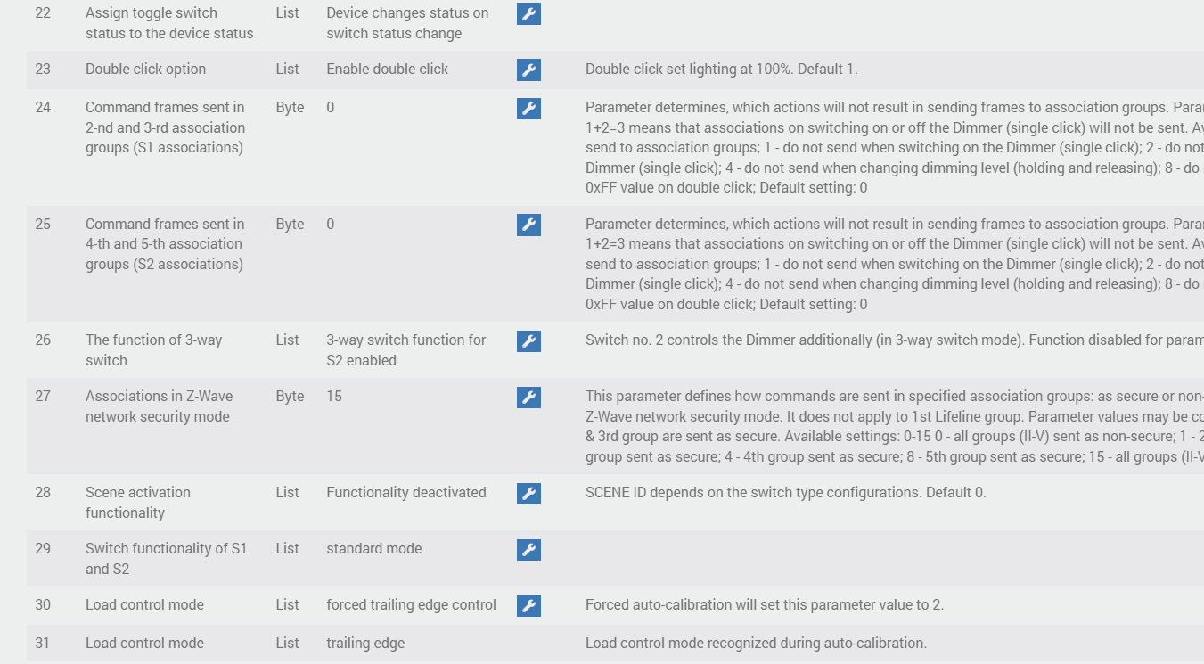

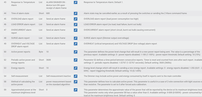

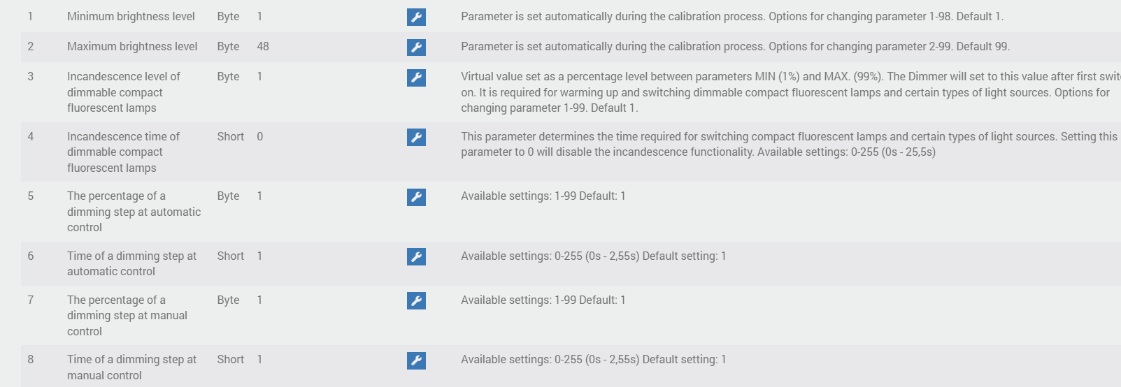

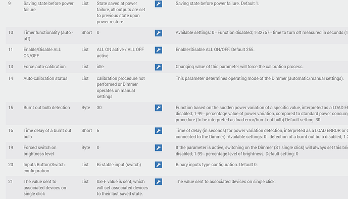

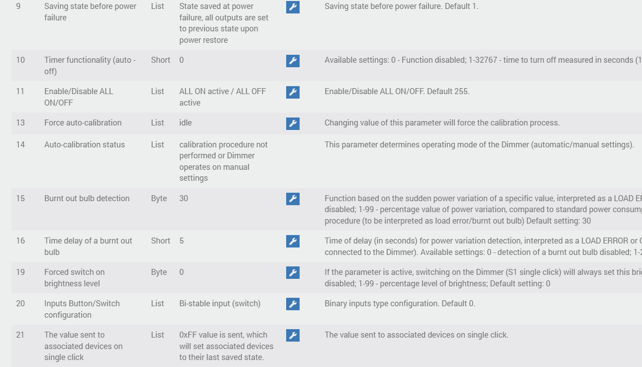

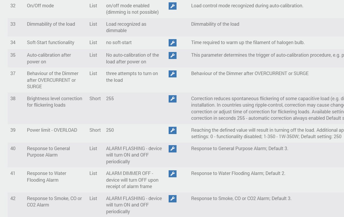

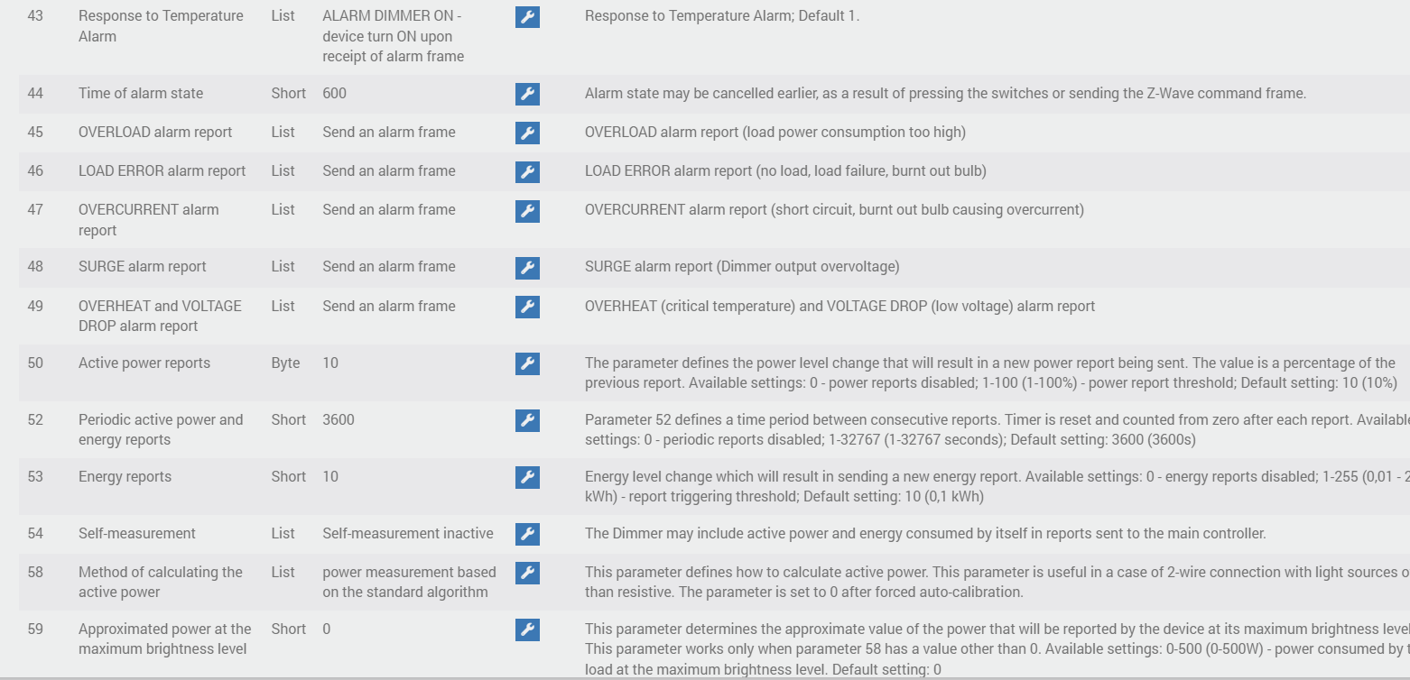

Voici mes paramètres
Merci à vous, si vous avez une idée du probleme

J’ai indiqué sur le paramètre 32
Bonjour, tu n’utilise pas la fonction Dimmer mais, pour autant, la commande dans le module reste un triac, et non un relais, ce que le projecteur n’aime peut être pas …
