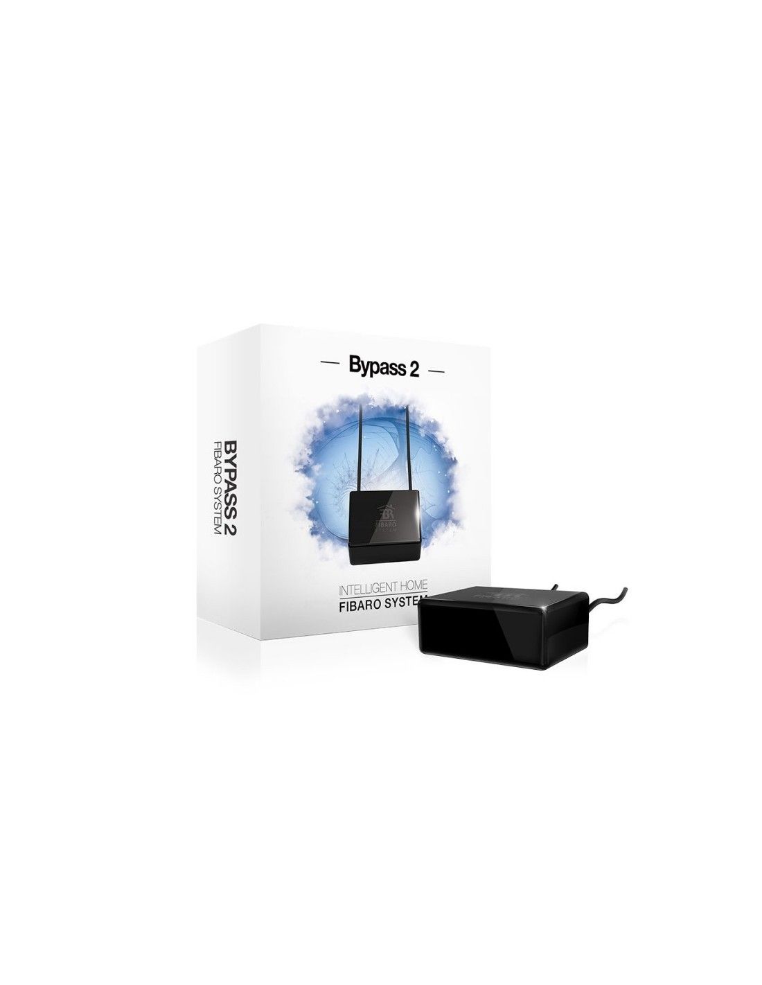

Il y a quoi de connecté à ton Dimmer ? Un seule ampoule led ?
un bouton simple et une ampoule led.
C.
Et tu as mis un fgb-002 sur ton circuit ?
Je confirme qu’il faut absolument un Bypass pour piloter une seule ampoule…
merci de vos réponse, je viens de le commander, je devrais le recevoir ce soir, je vous tiendrais informé.
Encore merci.
C
effectivement ca marche mieux avec un bypass.
