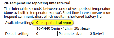

Et pour 0 report de température au param 20 il faut mettre 0

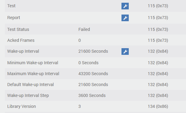

Le wakeup interval est à 21600 secondes,
les autres paramètres concernant le wakeup ne sont pas modifiables (min, max, default, step) (cf copie d’écran ci-dessous)
Concernant le reporting time interval, je viens de le remettre à zéro mais je suis quasi sûr d’avoir déjà testé cette valeur, qui est effectivement le premier choix puisque légendée « no periodical reports ».

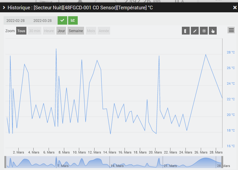

Complément d’info : le diagramme ci joint montre que la température n’est actualisée qu’à grands intervalles, sauf variations de température spectaculaires mais celles-ci, quand elles surviennent, ne surviennent qu’une fois par jour dans chaque sens :
Ce qui donne à penser que le vidage de la pile tient à autre chose… mais quoi ?

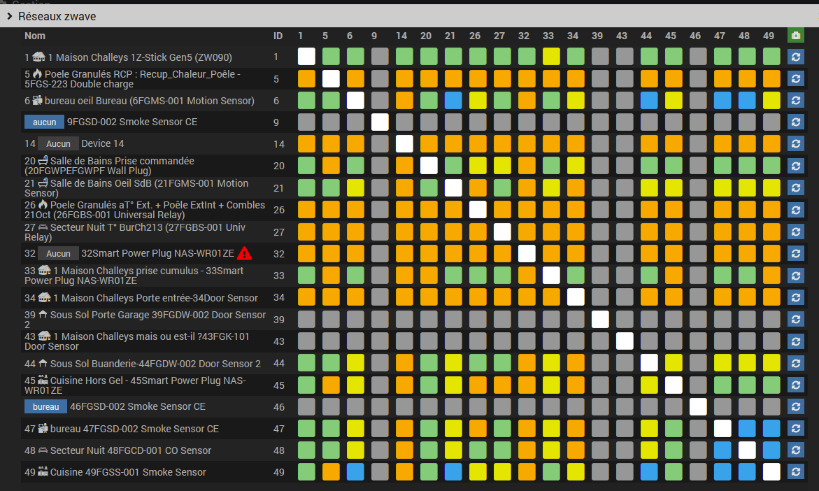

  • qualité du réseau : le capteur est assez proche d’une prise commandée fibaro, donc alimentée en permanence en 220, je suppose que c’est ce que tu entends par « filaire ».
    Le graphique de la table de routage ci-après montre que le capteur en question (le 48) voit en direct (carré vert) le dongle Z-wave (no 1 dans la table) et aussi la prise commandée 20

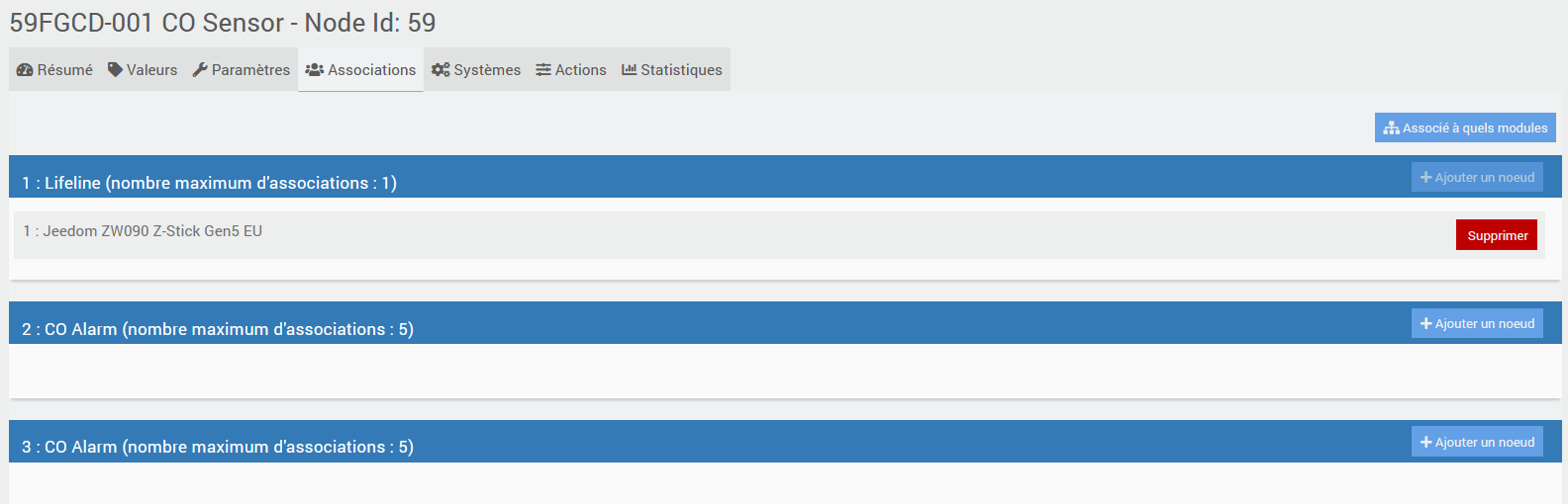

En réponse (très tardive, désolé :wink:) à Nicoca-ine, voici la page des associations :
ne sachant pas si l’image collée ici va passer, je dirai que la seule association affichée est : Jeedom ZW090 Z-stick Gen5 EU

Pour l’association c’est ok.
