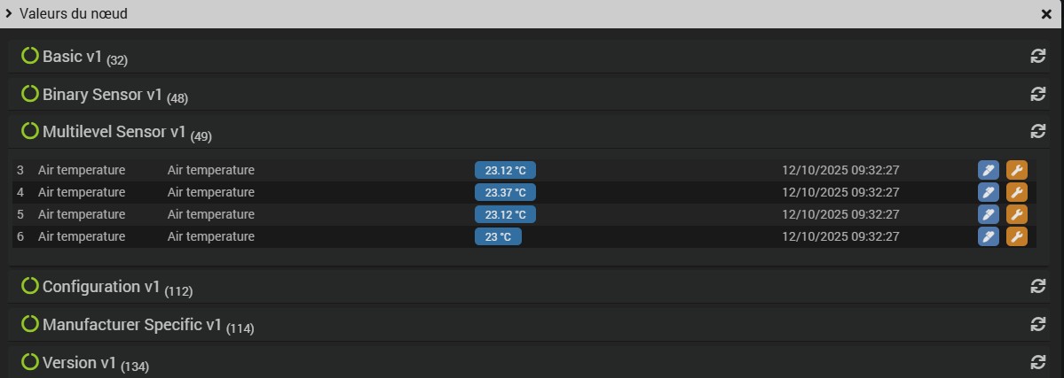

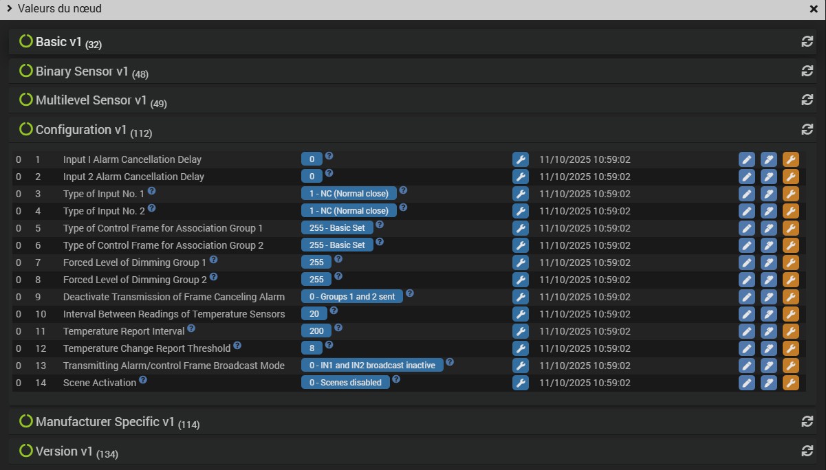

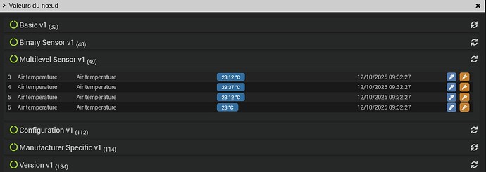

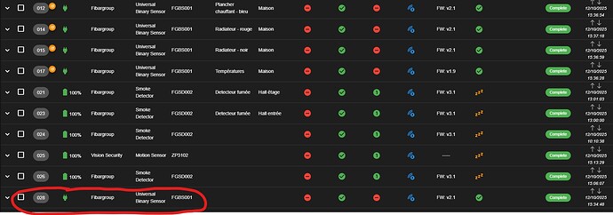

Je suis en Zwavejs depuis un bon moment avec un raspberry PI4, Z‐Stick Gen5 USB et dernière version de Jeedom à jour.
Mon FGBS001 avec uniqement 4 sondes de température de branchées a toujours fonctionné correctement. (il mesure les températures du retour des mes circuits de plancher chauffant).
J’ai un retour des températures puis après uné période alétatoire plus aucune remontée de façon definitive.
Après avoir parcouru le forum et fait les manipulations que j’y ai trouvé rien ne change.

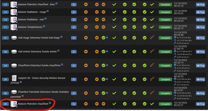

  • exclusion et inclusion du module
  • suppression des commandes et création des commandes à partir des valeurs du noeud.

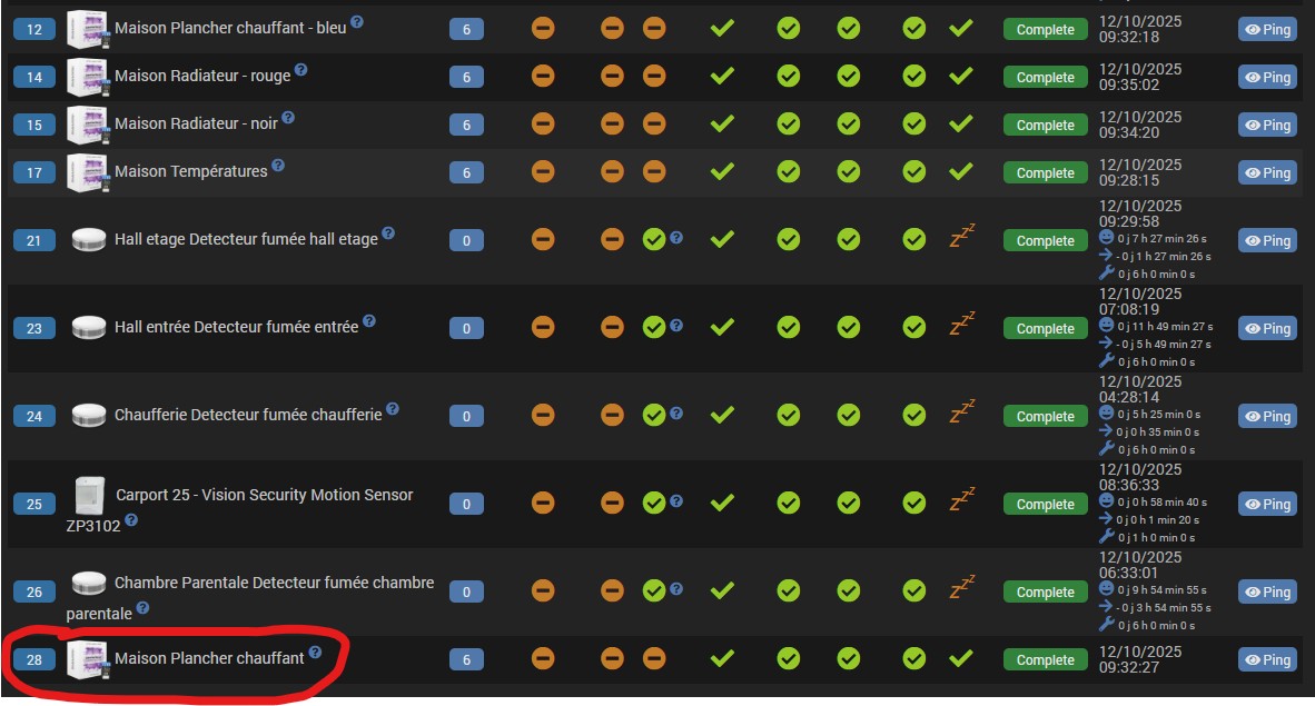

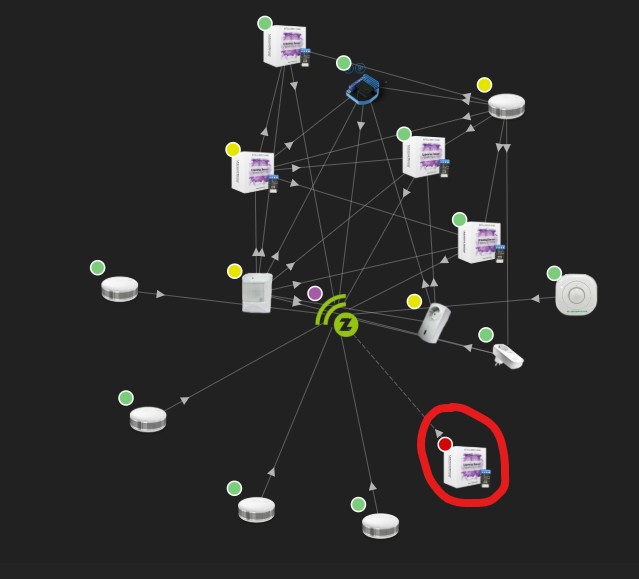

Sur le « graphique des voisins » par contre il est en « présumé mort ou pas de voisin » hors il y a un second FGBS001 à proximité au minimum.
Y a t-il d’autres actions de vérification à faire avant d’en conclure que c’est le module qui est HS ?

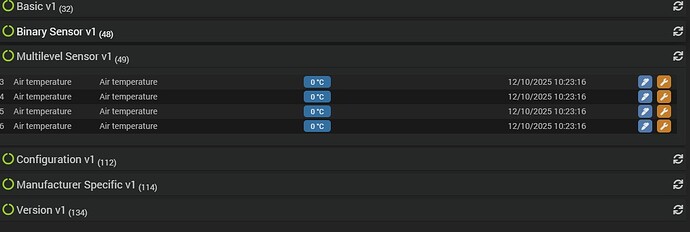

Ne touchez plus au plugin ni a l’équipement, contentez vous de débrancher et rebrancher le module pour voir s’il repart pour un temps ainsi.
Si la réponse est oui, on peut s’autoriser à penser que le module est HS.

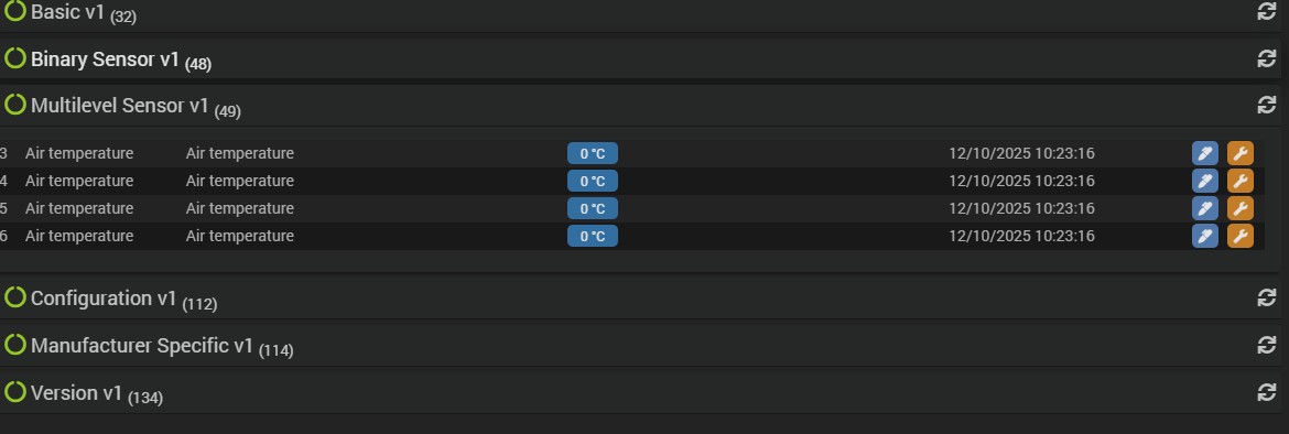

Après un « débranche puis rebranche » j’ai des valeurs à zéro.
S’il n’y avait pas de remontée on devrait ne rien avoir non ?

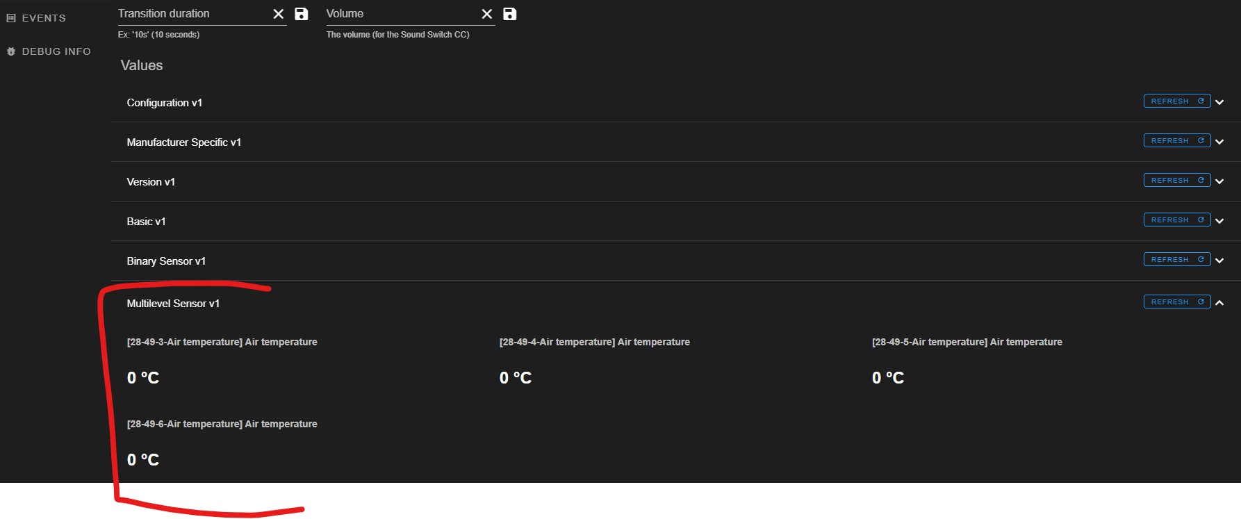

Et dans zwave-js-ui c’est le même comportement ?
Oui, j’avais vérifié également s’il y avait quelque chose de différent mais non
