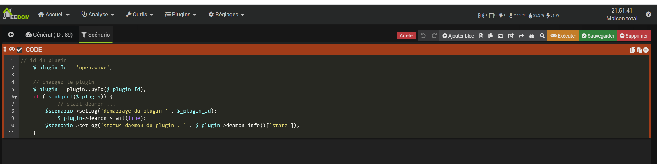

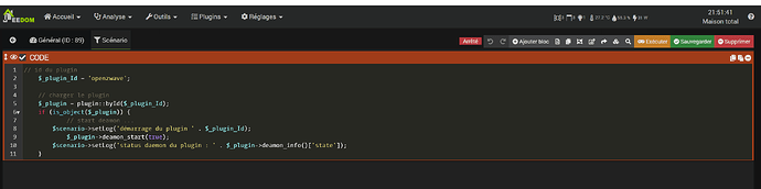

une idée parmis tant d’autres ( je ne sais pas si ca va t’aider)
j’ai eu aussi des problémes de remontées.
j’ai fait un solution paliative qui n’est pas forcement pérenne mais ca marche pour le moment.
je redémarre via scenario le démon toutes les nuits…
Voici le scenario que j’ai pompé sur le forum
