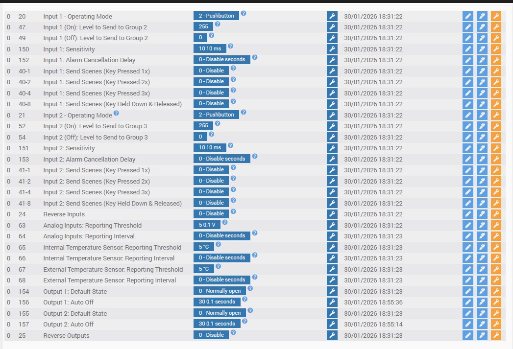

J’ai configuré le 222 en dissociant les in et les out, mis une tempo de 3 secondes (pour essais), les widgets sur mon Dashboard fonctionnent (l’ampoule s’allume puis s’eteint après la tempo), MAIS quand je met mon multimetre sur les sorties, rien ne se passe, le contact reste toujours

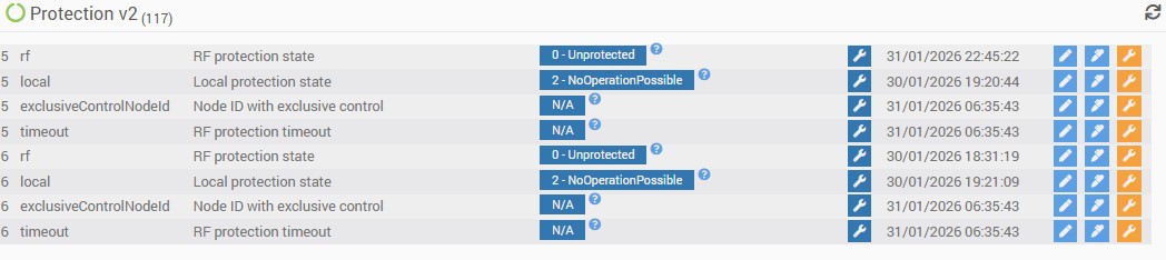

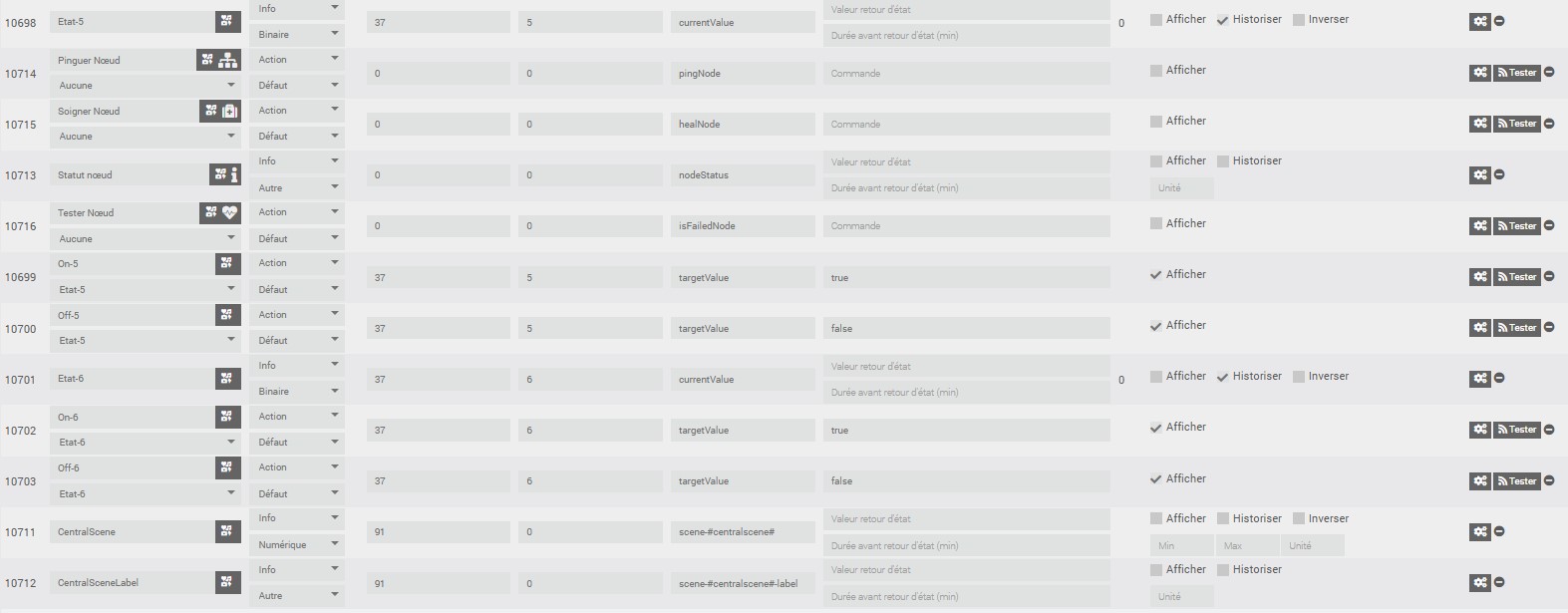

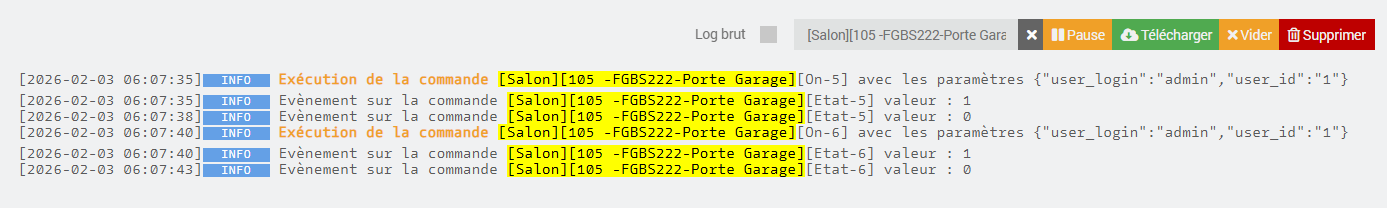

Je vous ais mis quelques captures, des fois que pour un spécialiste, il y ait quelque chose que j’ai omis et qui pourrai lui sauter au yeux…à moins que mon 222 soit « grillé » .

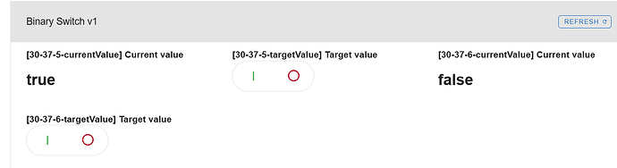

Tu peux aussi prendre la main sur l’interface de zwave-js-ui et activer les sorties via les boutons pour voir si c’est mieux mais je pense pas

Ok, ce que tu proposes j’ai pas réussi à trouver ou mais voici les logs :
