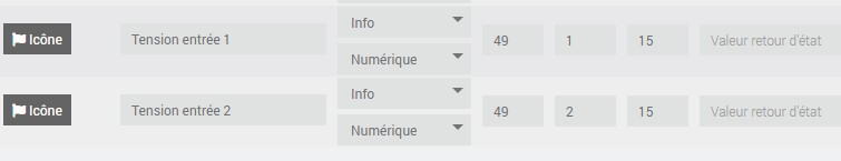

Mais il me reste un problème à résoudre. Je ne trouve pas les commande info « Tension entrée 1 et 2 » qui existaient sous openzwave

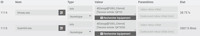

J’ai un capteur de pression dans ma citerne eau de pluie qui me remonte une tension et qui me permet de calculer dans un virtuel la quantité d’eau restante, et de basculer, via des électrovannes en circuit eau de ville.

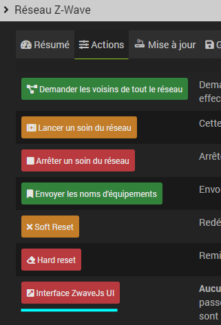

Dans l’interface zwavejs ui ça remonte ?
Si oui avec quelle classe ? endpoint ? propiriété ?

Dans Zwave JS il n’y a pas la commande « tension d’entrée » ni dans celles créée de base ni dans les commandes que l’on peut créer depuis « valeur »
Par contre il y a bien les commandes Etat pour lorsque l’on configure en contact sec NO ou NF donc ça ça marche…
c’est quoi zwavejs ui?
voila un lien vers les données brutes si c’est ce dont vous parlez.

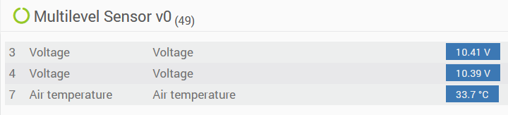

Moi j’ai çà
et 49/1/Voltage pour la Tension 2
EDIT: voir message ci-dessous 49/0 et 49/1 ne fonctionnent pas
la partie Valeurs
Donc mes commandes par défaut et que je n’utilise pas en 49/0/Voltage et 49/1/Voltage ne sont pas bonnes.
49/3 et 49/4 fonctionnent, la tension est bien visible
Zwave-js-ui, là vous parlez du plugin wavejs.
C’est le truc sur lequel le plugin se base pour avoir le zwave sur Jeedom
