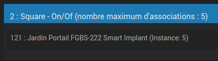

En ce qui me concerne, j’ai aussi mis une association directe entre un FGKF-601 et un FGBS-222 qui controle mon portail et cela fonctionne bien avec l’instance 5.
Keyfob_SmartImplant_Association
Je ne me souviens pas pourquoi j’avais mis celle-ci. Probablement que j’avais testé les précédentes et que cela ne fonctionnait pas non plus.

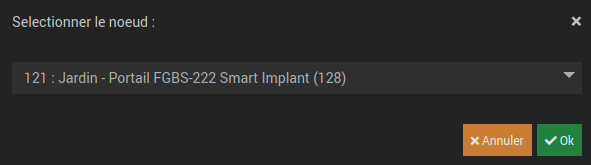

Tu dis que tu as seulement 4 instances, quand je regarde sur le miens, j’en ai beaucoup plus. Cela va jusqu’à 128.
SmartImplantInstances
As-tu déjà tenter de « Rafraichir les infos du noeud » ?
Sinon, peut être que ton inclusion est mal passée. Cela vaudrait peut être le coup de refaire une exclusion/inclusion.

Effectivement, chez moi ça s’arrête à (3). et j’ai la même chose sur mes 3 modules.
Enfin s’arrêtait… en me reconnectant ce matin pour faire la capture d’écran, les 2 qui sont restés branchés toute la nuit vont maintenant jusqu’à (6) !
J’avais pourtant rafraichi un paquet de fois.
Bon, j’ai plus qu’à laisser celui de test branché toute la journée pour voir si je récupère les instances en plus pour faire le test ce soir.
A suivre…
J’ai oublié de le brancher ce matin…
Mais j’ai pu tester/valider sur les deux autres :
  • L’instance (5) pilote la sortie 1
  • L’instance (6) pilote la sortie 2
Je verrai demain matin si elles sont apparues sur mon 3eme module.
