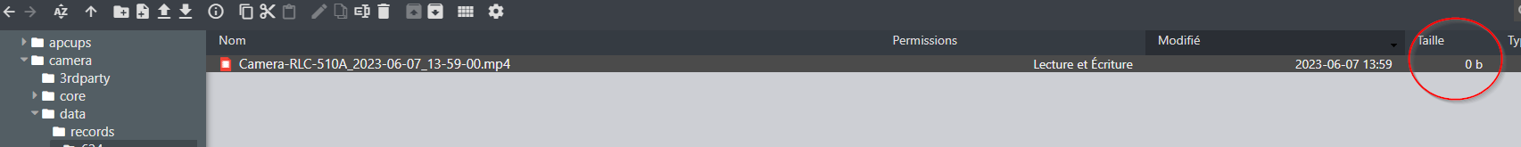

Le fichier .mp4 se crée et il est envoyé mais il est vide.

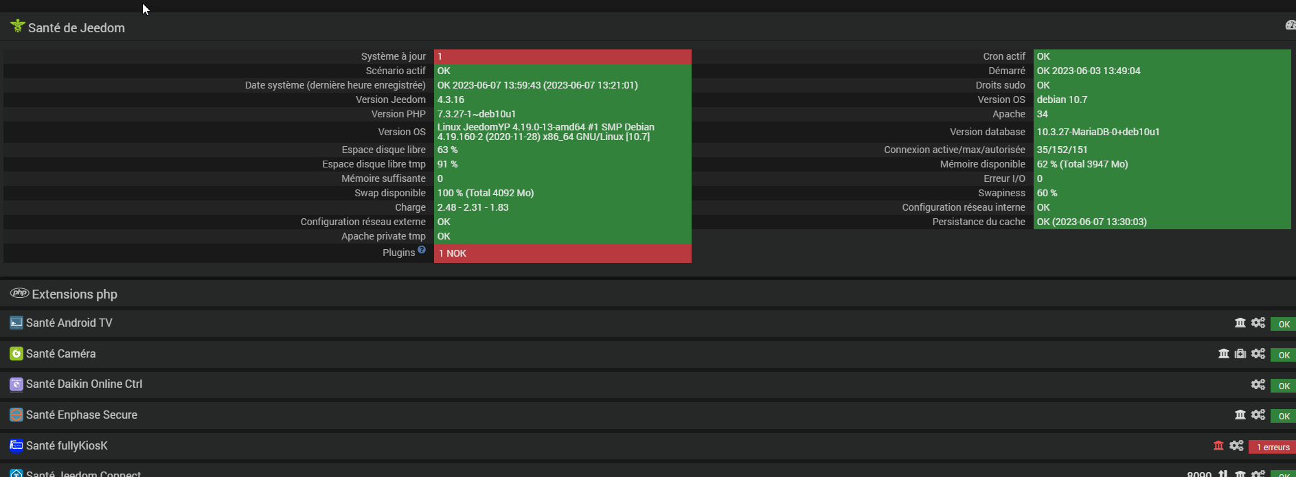

Page santé :

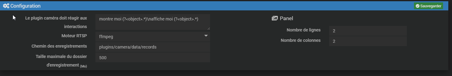

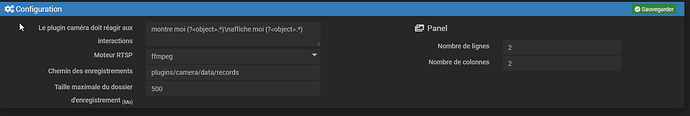

Conf du plugin :

Je vois bien les images se créer dans movie_temp mais ensuite la conversation en .mp4 échoue et le fichier reste vide.
