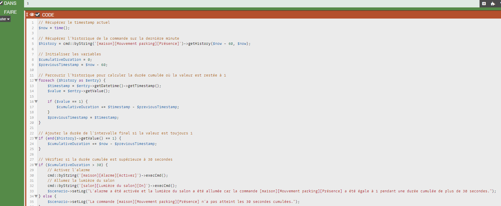

Faux Positifs Détecteurs de Mouvements - Ma solution
Hummm non
Le statechange doit prendre chaque changement donc premier changement 0–>1 10 seconde et nouveau changement 1–>0 donc alarme
Je pense qu’il faut >=3 changements
Je vais tester
Le test compte le nombre de passage a 1 ( ,1,)
Oui tu as raison
Bon j’ai essayé ça ne marche pas
J’ai aussi essayé avec « stateduration » ça n’a pas marché non plus.
J’ai demandé a chatGPT de m’écrire un code PHP ça n’a pas marché non plus :rofl:
Il faudrait voir les logs de l’exécution, c’est pas logique que cela ne fonctionne pas.
