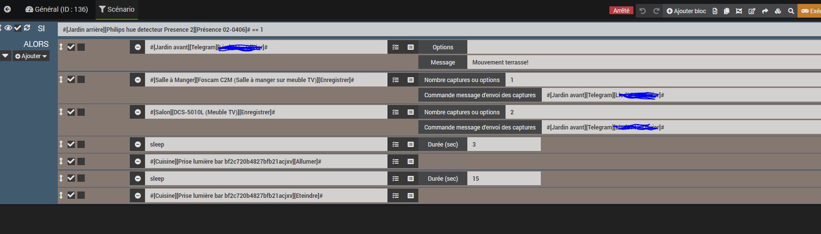

J’ai mis en place un scénario qui se lance en même temps que mon système d’alarme pour détecter une intrusion sur ma terrasse et m’envoyer une photo sur mon portable via Telegram, avant que le voleur ne rentre chez moi par exemple. Le problème c’est que la detection de mouvement est trop sensible du coup quand des piafs passent devant mon détecteur je reçois des photos et notifs ! J’ai regardé un peu dans dans Deconz je ne sais pas où modifier la sensibilité du capteur…
Je n’ose pas trop toucher… Et sinon je pensais peut être il faudrait rajouter sur mon scénario un « Temps de maintien de mouvement » pour éviter les faux positifs. Mais je ne sais pas non plus comment faire…

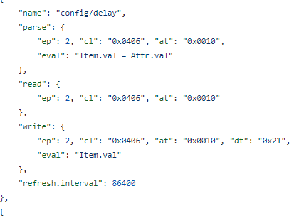

C’est un « SML001 » ou « SML002 » ? tu es sensé avoir un « config/delay » pour régler les délais de présence (car ce sont des détecteurs de présence, pas de mouvement).

Je crois vraiment qu’il faut que je creuse sur mon scénario au niveau du temps de maintien de mouvement pour contourner les faux positifs. Par exemple existe-t-il une synthase à intégrer dans mon scénario pour tester la présence sur 1 minutes par exemple ?
ça peut être une solution par contre je ne sais pas où voir le delay de remise à zéro du détecteur. Dans les anciennes version de Jeedom j’avais la possibilité d’exporter au format Excel l’historique du coup je pouvais voir clairement la timeline. Maintenant avec le système des lignes je n’arrive pas à voir clairement quand la détection repasse sur 0. Je ne sais pas si vous avez une astuce.
The occupied to unoccupied delay in seconds.
Default: 0
C’est le temps de présence, si tu mets cette valeur a x seconde, et que le temps de détection est inférieur ou égal a cette valeur, c’est surement une fausse détection.
Par contre cette valeur est généralement plus élevée, style 60s minimum, du coup je retire ce que j’ai dis, c’est peut être bien un détecteur de mouvement si le délais a 0 fonctionne.
J’ai regardé un peu et je comprends un peu mieux comment rajouter une commande… Pour tester et ça peut être aussi du plus pour moi j’ai essayé l’exemple de la batterie. Mais il me semblerait qu’il me manque des informations dans mes données brutes. Car il faut récupérer les informations « uniqueid » de la section ZHAbattery que je n’ai pas, di coup je suis bloqué… Et je n’ai pas non plus dans mes informations brutes l’id pour config/delay qui devrait me permettre de temporiser mes detections.
