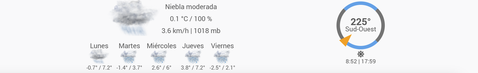

Desde la actualización 2025-12-31 al actualizar me aparece el error:
Error de ejecución del comando [Casa][Metereologia Villavente][Refrescar] : Solicitud HTTP fallida: https://cloud.jeedom.com/service/weatherapi?lat=42.618048&long=-5.50783&lang=es cURL error : Resolving timed out after 2001 milliseconds
y siempre aparecen los valores de 0.1º temperatura 100% humedad
Tema resuelto. Cambie las DNS a las de Google en mi Router y en Jeedom Luna pasando namenserver 8.8.8.8
