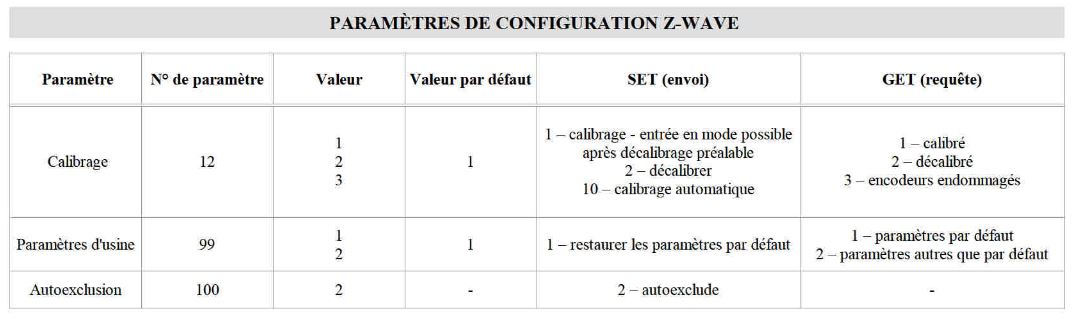

Je coince sur une fonctionnalité sans doute toute simple : pour calibrer les volets, la doc Fakro me dit de lire et écrire le « paramètre 12 » avec les valeurs ci-dessous. C’est bien, je vois très bien le principe, mais… je n’ai pas trouvé dans Jeedom à quoi ça correspond, comment on fait ça ?
Les commandes me parlent de « classe », « Endpoint », « propriété », etc., est-ce que l’un.e de vous sait faire le rapport entre les deux svp ?

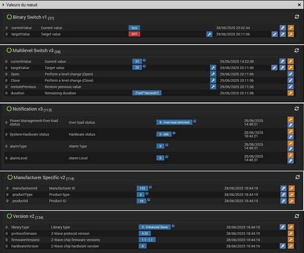

Merci à vous 4, j’ai re-regardé et malheureusement je n’ai pas une telle option dans les valeurs. J’ai seulement comme menus :
  • Binary switch v1 (37) => commandes « simple » monter/descendre/stop
  • Multilevel switch v3 (38) => commandes « avancées » avec position cible, minuteur etc.
  • Notification v3 (113), Manufacturer Specific v2 (114) et Version v2 (134) => valeurs d’état et d’identification en lecture seule
Rien qui fasse référence à une calibration.

Je me doute qu’il faut que je crée manuellement deux nouvelles commandes en mettant ce « 12 » et ce « 2 »/« 10 » dedans, mais… où, dans quelles cases, avec quoi d’autre ?
Tu peux faire une copie d’écran de ce que tu as stp ?
Bien sûr :
Merci.

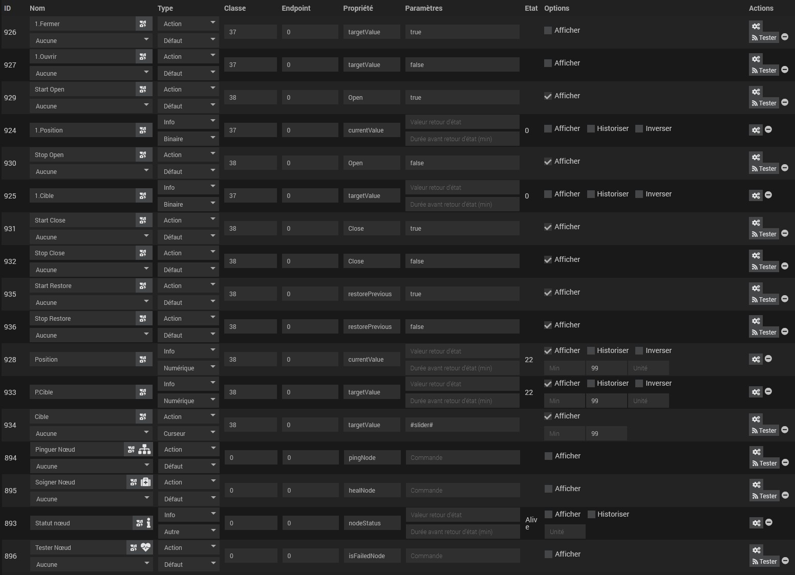

Et les commandes que tu as déja stp ? Celles présentes dans l’onglet Commandes

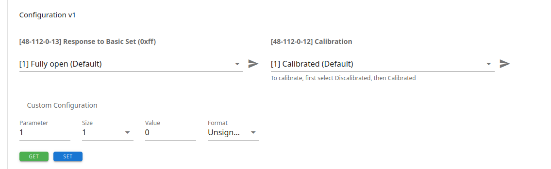

Si oui : tu as une classe Configuration dans Zwavejs-UI qui apparaît ?

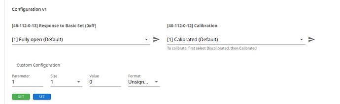

Cela concerne ce module :
Capture d’écran du 2025-06-29 22-11-15
Capture d’écran du 2025-06-29 22-13-47
Merci :blush::+1:
Donc tu as bien la classe 112.
Bizarre.
@Misho : essaye d’exclure puis reinclure ton module.
Ensuite regarde si la classe 112 est apparue dans les Valeurs du noeud.

Voilà les commandes : j’en ai renommé la plupart, mais en gros celles commençant par 1. sont les commandes « Binary switch », les 4 dernières sont (?) ajoutées par ZWave-js, toutes les autres sont les commandes « Multilevel switch ».
J’ai essayé d’ajouter toutes les autres pour voir, mais rien de plus que dans les valeurs…

Et j’ai une fenêtre de toit du même fabricant, device « 0x0085 0x0002-0x0111 », qui a bien la classe 112 « Configuration v1 » et la calibration et dont la commande est bien remontée par son n° « 12 » dans Propriété !
Donc j’y vois un peu plus clair, il manque à la doc ce fichu n° de classe. A tout hasard je vais essayer (demain, là il fait noir) de créer une action de classe 112, endpoint 0, propriété « 12 », y envoyer 2 puis 10 et voir ce qu’il se passe.

Envoi de commandes de classe 112 avec les n° de propriétés et valeurs de la doc => il ne se passe rien.
J’ai pu accéder aux boutons des volets, la calibration manuelle fonctionne sur l’un, mais pas sur l’autre, car… manifestement le bouton est HS, aucune commande manuelle ne répond. Plus qu’à démonter…
La fenêtre, quant à elle, présente bien les commandes Z-Wave de calibration, mais quand on les lance il ne se passe rien, d’ailleurs même si elle a le fameux « Multilevel Switch v3 », la doc ne mentionne aucune calibration manuelle ni information de position.
Je vais donc considérer que la fenêtre propose ces commandes de calibration Z-Wave par erreur, et qu’elles ont été tout simplement oubliées sur les volets… Je ne félicite pas les développeurs.
