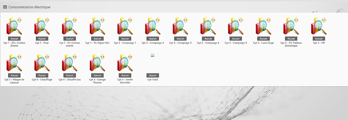

j’ai créé tout mes compteurs sur le plugin soit 17.
je souhaiterais savoir s’il était possible de faire « facilement » l’addition de toutes les infos comme veille, mois,année totale.

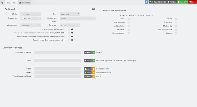

Si tu as bien spécifié « Cpt Total » comme père de chacun des autres équipements tu auras bien l’addition des infos comme tu le souhaites (une fois le cron passé pour faire le traitement).
Dans « Cpt Total » il y a tout un tas de commandes dont :
Conso Annee TOTAL
Conso Mois TOTAL
Conso Semaine TOTAL
Conso Veille TOTAL
Conso Jour TOTAL

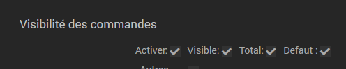

Et dans visibilité des commandes, coche bien « Total »

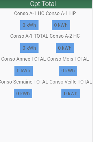

C’est bien ce que j’ai fait mais ca reste à 0.
je vas cocher visible et défaut pour voir
Et tu es sûr qu’un cron est passé déjà ? …6h-9h-12h-15h… ?
Après est-ce que le fait qu’il ne soit pas vraiment paramétré gène …
A creuser si ça ne donne rien lors du prochain cron
Pour ne pas devoir attendre le cron dans 3H vous pouvez l’exécuter manuellement (bouton vert) et ensuite faire un refresh F5 sur le dashboard .
Réglages → système → moteur de tâches.
dernier lancement ( manuel)
je l’ai fait manuellement mais toujours pas de valeur

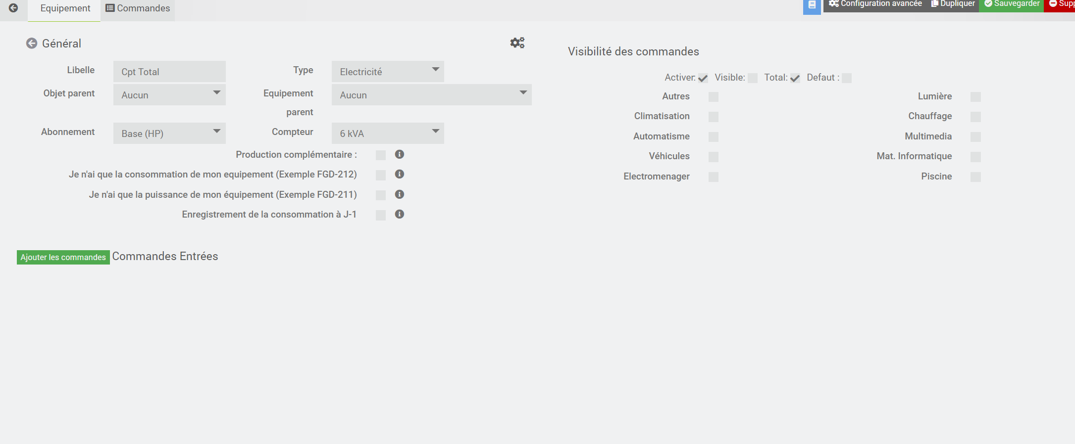

Je vais faire un essai de mon coté en créant un nouveau père sans index … c’est surement ça qui coince.
je ne veux pas mettre d’index, car je veux le créer via tout mes comptages.

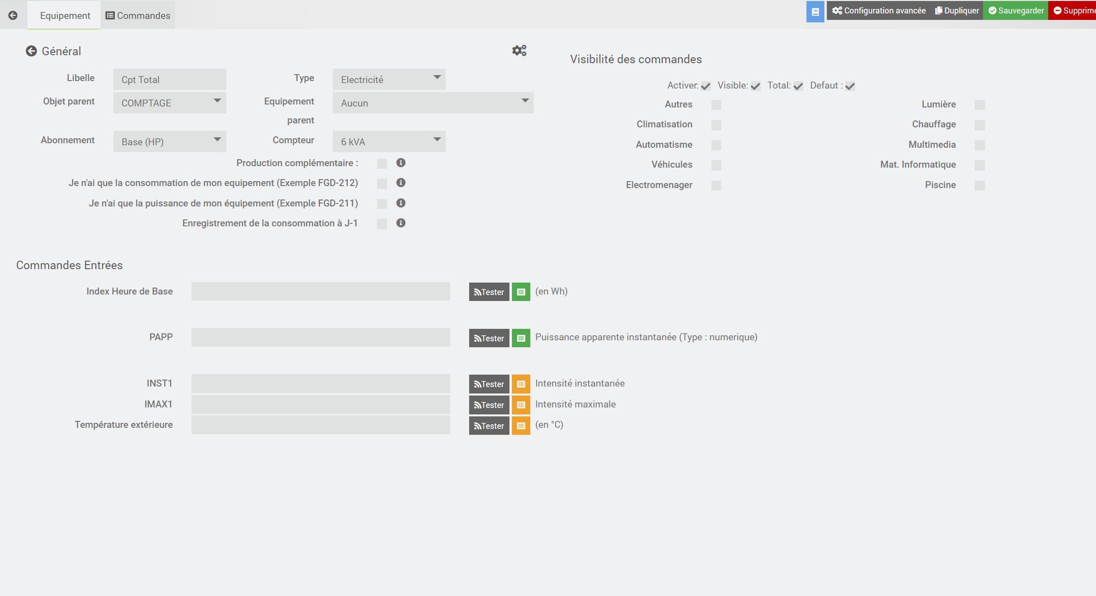

Bon j’ai testé effectivement ça ne fonctionne pas. Il faut que le père est lui même une information à ce mettre sous la dent (un index, une puissance …). Ce n’est pas vraiment lui qui fait le total.
Du coup le seul contournement si tu veux le total dans suivi-conso c’est de créer une commande info virtuelle qui totalement l’ensemble de tes index et c’est cette commande que tu pourras fournir au père « Opt Total »
Je voulais éviter ça mais je n’ai pas le choix
