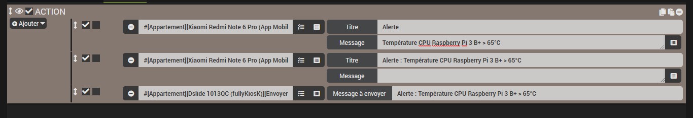

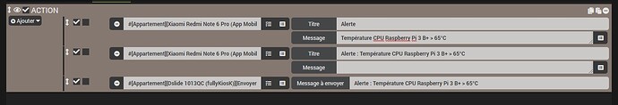

Pourquoi ne pas simplement contourner le problème en mettant le contenu de la notif. dans le titre? En TTS il n’y a pas de titre :
