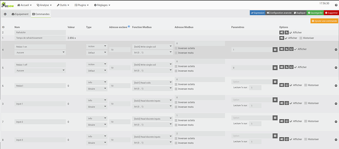

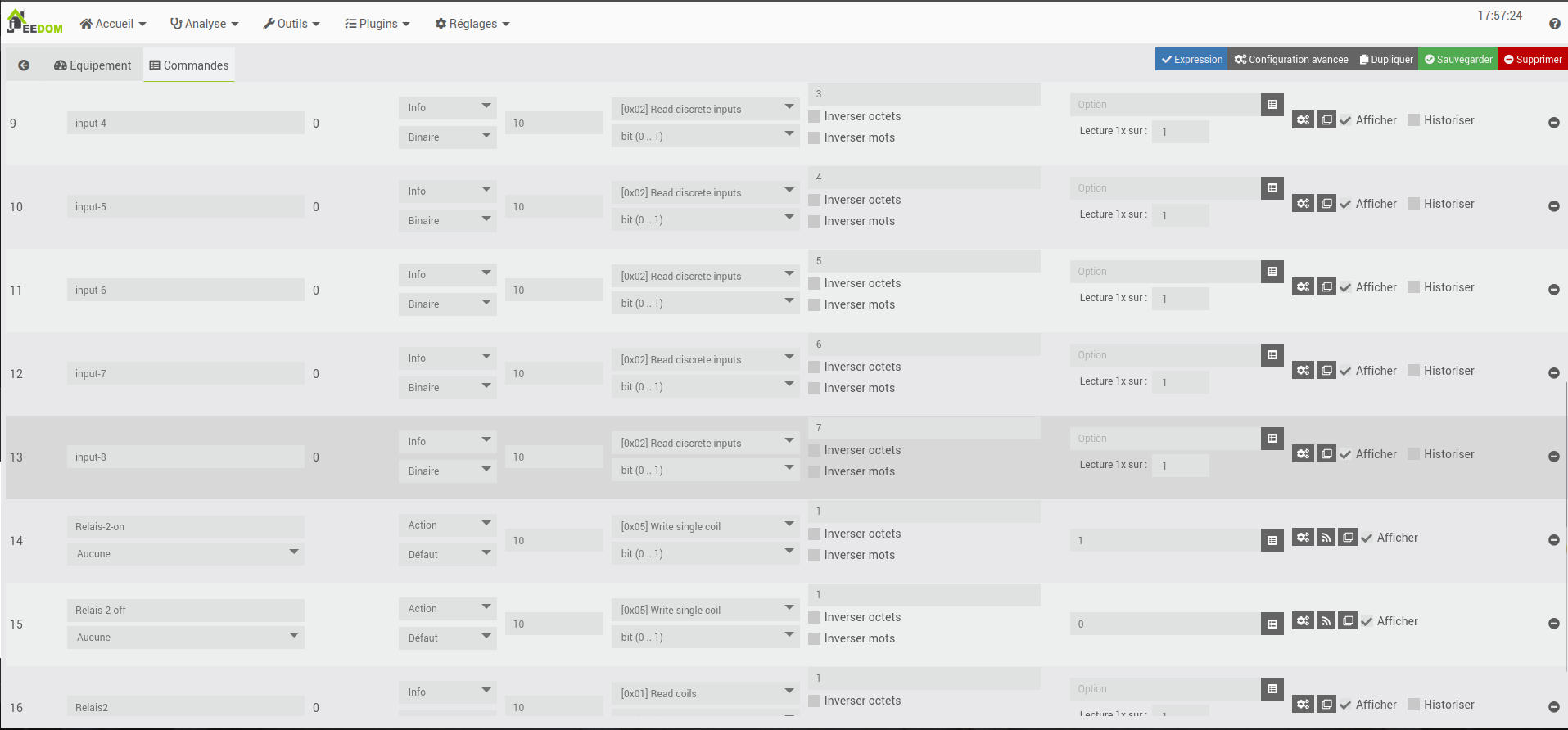

voici la config de l’interface modbus
et voici pour les E/S
Est ce que le debit du bus peux influencer sur cette latence??
J’ai joint dans un de mes message les codes utilisé par cette carte
merci
D’après ce que j’ai vu, tout est bien configuré.
Ce qui peut jouer sur le délai n’est pas le débit : trop peu de données sont échangées pour que ça joue un rôle. Par contre vous pouvez essayer d’utiliser les plages de registres pour les lectures des entrées et des sorties. C’est expliqué dans la doc. Si vous n’y arrivez pas, je vous conseillerai.
