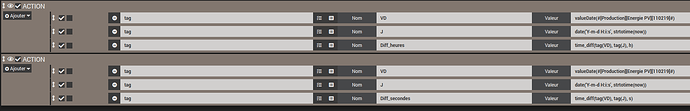

Il y a plusieurs problèmes.
La fonction attends une date au bon format comme indiqué dans la doc, ce que ne renvoi pas Now
Ex : time_diff(2019-02-02 14:55:00,2019-02-25 14:55:00,s)
Il faut donc avoir cette date au bon format c’est-à-dire : date('Y-m-d H:i:s', strtotime(now))
Mais ce n’est pas suffisant car les deux fonctions ensembles, comme ça arrive souvent, n’arrive pas à parser correctement. Du coup il faut y aller par étapes dans le scénario.
[2022-05-11 07:47:45][SCENARIO] -- Start : Scenario lance manuellement.
[2022-05-11 07:47:45][SCENARIO] - Exécution du sous-élément de type [action] : action
[2022-05-11 07:47:45][SCENARIO] Mise à jour du tag #VD# => 2022-05-11 07:45:03
[2022-05-11 07:47:45][SCENARIO] Mise à jour du tag #J# => 2022-05-11 07:47:45
[2022-05-11 07:47:45][SCENARIO] Mise à jour du tag #Diff_heures# => 0
[2022-05-11 07:47:45][SCENARIO] Mise à jour du tag #Diff_secondes# => 162
[2022-05-11 07:47:45][SCENARIO] Fin correcte du scénario
Je me doutais bien qu’il y avait aussi un problème avec la fonction now.
J’avais essayé de passer avec des tags, mais je n’avais pas la bonne formule pour la fonction Now.
Tu m’a enlevé une belle épine du pied
