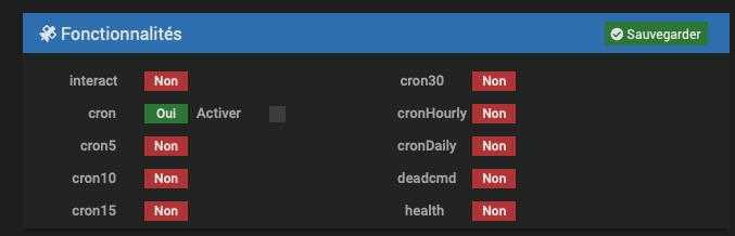

J’ai essayé de décoché Activer cron au cas ou mais ça ne change rien :

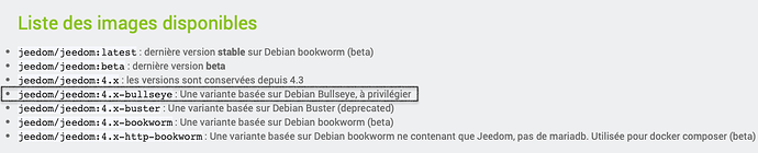

Il faut utilisé la version jeedom/jeedom:4.4-bullseye (c’est indiqué dans la doc

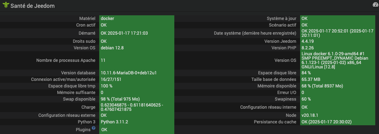

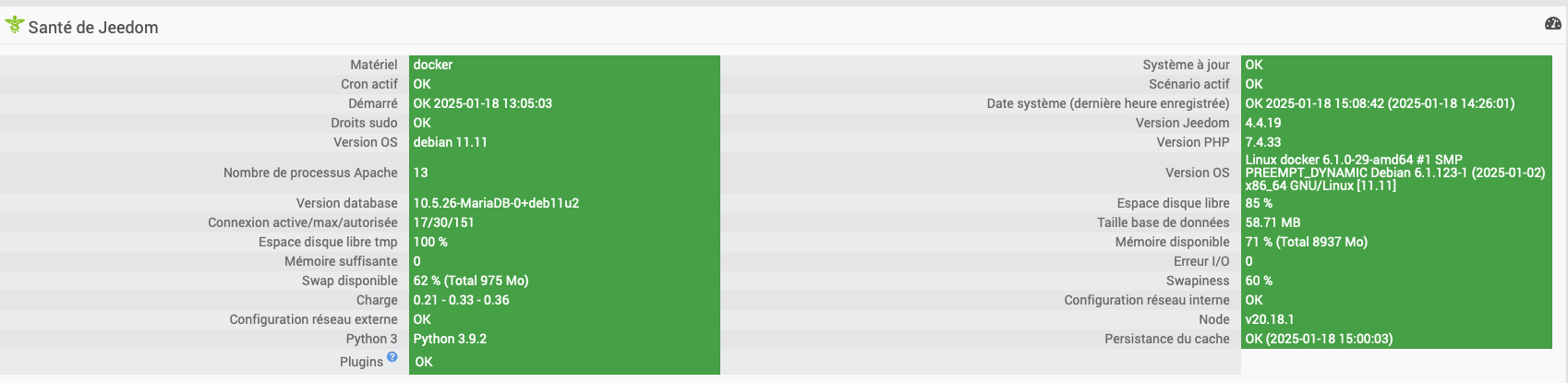

Ma nouvelle page de santé :
Si tu as une idée, je suis preneur.

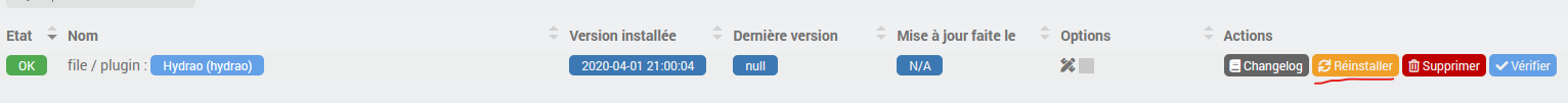

Peux-tu tenter de « réinstaller » le plugin:

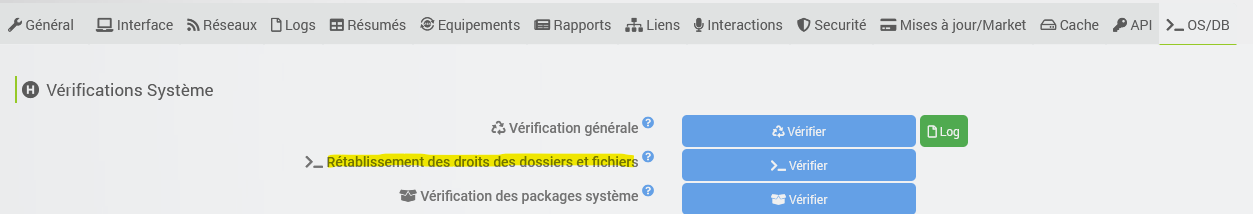

et ensuite de faire la vérification des droits:
Je n’avais pas tenté de réinstaller le plugin mais j’avais fais déjà cliquer sur le rétablissement des droits des dossiers et fichiers.
Je viens de faire la réinstallation suivi du rétablissement des droits, on dirait que ça résous le problème :slight_smile:

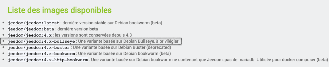

Voici la liste selon la doc.
La non logique d’avoir en latest debian 12 est visible.
Liste des images disponibles
jeedom/jeedom:latest : dernière version stable sur Debian bookworm (beta)
jeedom/jeedom:beta : dernière version beta
jeedom/jeedom:4.x : les versions sont conservées depuis 4.3
jeedom/jeedom:4.x-bullseye : Une variante basée sur Debian Bullseye, à privilégier
jeedom/jeedom:4.x-buster : Une variante basée sur Debian Buster (deprecated)
jeedom/jeedom:4.x-bookworm : Une variante basée sur Debian bookworm (beta)
jeedom/jeedom:4.x-http-bookworm : Une variante basée sur Debian bookworm ne contenant que Jeedom, pas de mariadb. Utilisée pour docker composer (beta)
La différence entre jeedom/jeedom:latest : dernière version stable sur Debian bookworm (beta) et jeedom/jeedom:4.x-bookworm : Une variante basée sur Debian bookworm (beta)?
