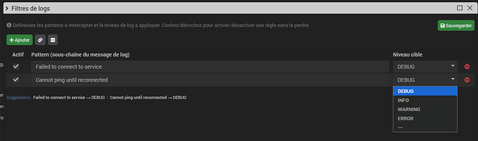

Voici ce qui sera dans la prochaine version (encore des tests croisés à faire pour valider que cela fonctionne bien comme je le souhaite :slight_smile: ) :
Une page “modale” dédiée dans la configuration du plugin, sous forme de tableau permettant d’ajouter des “pattern” de message de logs qui seront filtrés (c’est une chaine reconnaissable à recopier à partir des logs, comme par exemple `Failed to connect to service`) et de définir le “nouveau” niveau de logs souhaité (les “- - -” c’est pour supprimer le message de log, dis autrement, il ne sera pas loggé du tout)
Comme ca au moins : C’est totalement personnalisable :rofl: chacun pourra totalement refondre ses logs du plugin s’il le souhaite.

As tu bien redémarré le démon du plugin après avoir configuré ces filtres ? (comme indiqué dans le message qui apparait après la sauvegarde des filtres) et coché la case dans la config du plugin pour activer les filtres ? :
De manière générale, il est déconseillé de supprimer les messages de logs, il est plutôt conseillé de mettre un niveau de log plus bas que celui configuré (comme ca le jour où tu passes les logs en DEBUG car tu auras un soucis, tu ne risques pas de perdre des logs en route.
Donc chez toi tu peux mettre ce log en niveau DEBUG (dans la liste à droite au lieu de mettre “- - -”)

Effectivement j’avais bien loupé une config, bien vu. Je n’avais pas coché Activer les filtres de logs à côté du bouton Gérer les filtres. C’est évidant ça devrait mieux marcher maintenant.
J‘ai aussi modifier et j’ai mis DEBUG sur la ligne de la liste à droite comme tu me l’as conseillé.
