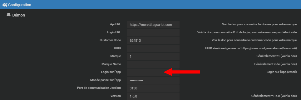

Dans la configuration du plugin, as-tu bien indiqué ton login et mot de passe comme sur l’application ?
Bonjour, merci pour la réponse, oui j ai indiqué les bons login et mot de passe (ils obligent un caractère special chez extraflamme) je l’ai meme recréé et toujours le meme problème .
Pourtant, le log indique clairement un problème de login mot de passe avec "check credentials"
oui c’est ce qui me rend fou…
Ton caractère spécial, l’est peut-être trop et ne passe pas correctement avec le plugin.
j avais ! j ai change par #
Je viens de recréer un compte avec un autre email et mdp et meme problème .
