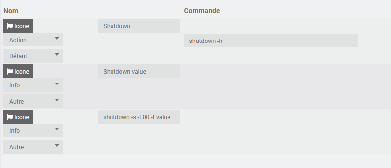

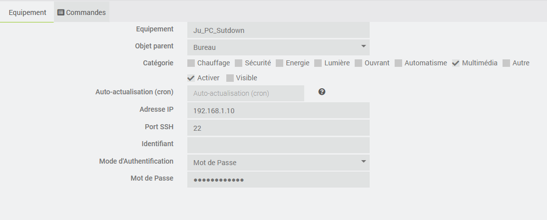

La configuration de SSH commander et les commandes sont les suivantes :

Je suppose que la commande ssh-keygen a autorisé l’utilisateur pi à se connecter en ssh sur la machine windows met que SSH Commander étant lié à l’utilisateur www-data il n’a pas hérité du certificat. (Dites-moi si je me trompe).
Une bonne âme saurait-elle me dire comment je peux renouveler les certificats pour étblir le fonctionnement de SSH Commander ?
