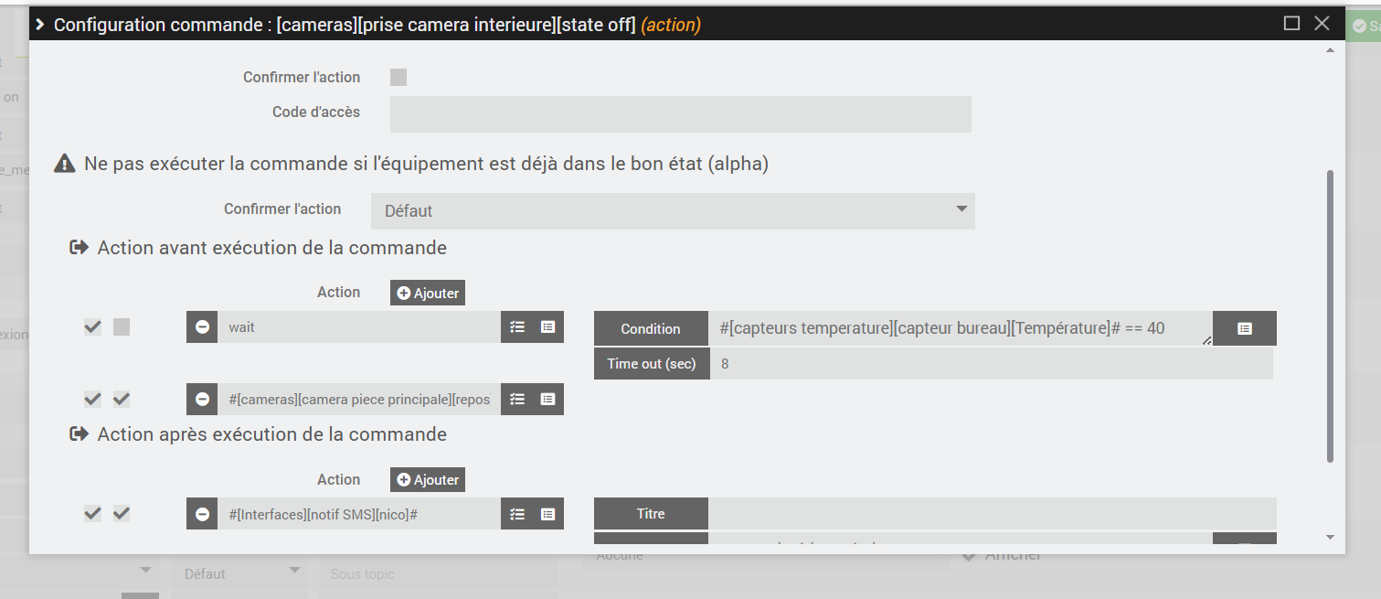

J’allume et j’éteins ma camera intérieure via une prise connectée.
J’aimerais, avant que la prise ne s’éteigne
, faire en sorte que ma camera s’oriente vers une position neutre (nommée repos dans mes commandes).
J’ai essayé via la fonction ‹ DANS › via un scenario, je n’y parviens pas.
J’essaie également de procéder via la config de la commande (cf capture d’ecran), mais cela ne fonctionne pas non plus, la prise s’reteint de suite et la camera n’est plus motorisée, elle reste dans sa dernière position.
Auriez vous une solution?
D’avance merci!
PS: en condition j’ai mis un élément impossible a réaliser (temp bureau = 40 degrés).
Je ne comprends pas ton screenshot, que vient faire le capteur de température ici ?
La fonction wait ne sert pas à attendre x secondes, elle permet d’attendre uniquement si la condition n’est pas remplie (du genre j’attends 30 secondes que la porte se ferme, si elle est déja fermée je n’attends pas, si au bout de 30 secondes elle est toujours pas fermée je passe à l’action suivate quand même).
Si tu veux une attente inconditionnelle, c’est sleep qu’il faut utiliser et pas wait.

J’avais essaye en fonction sleep et cela n’avait pas fonctionne non plus, mais je m’y suis probablement mal pris!
Bon, ben, merci, cela fonctionne, mais je ne comprends pas pourquoi lorsque j’avais utilisé la fonction sleep cela ne marchait pas.
