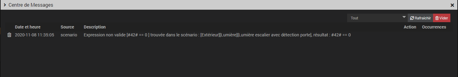

Pour infos ce scénario a fonctionné depuis plusieurs mois.

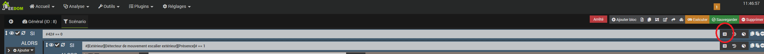

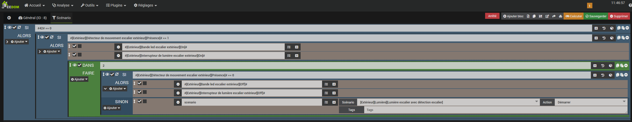

J’ai refait la partie du scénario ou il a l’erreur
#[Extérieur][Détecteur de mouvement escalier extérieur][Présence]# == 0
tout en conservant les mêmes données, mais le problème persiste.
Je parie que si tu vas sur equipements, onglet commandes orphelines tu constateras que tu as supprimé / modifié une commande et que du coup comme elle n’existe plus, dans le scénario seul son ID reste et c’est donc plus exploitable.
