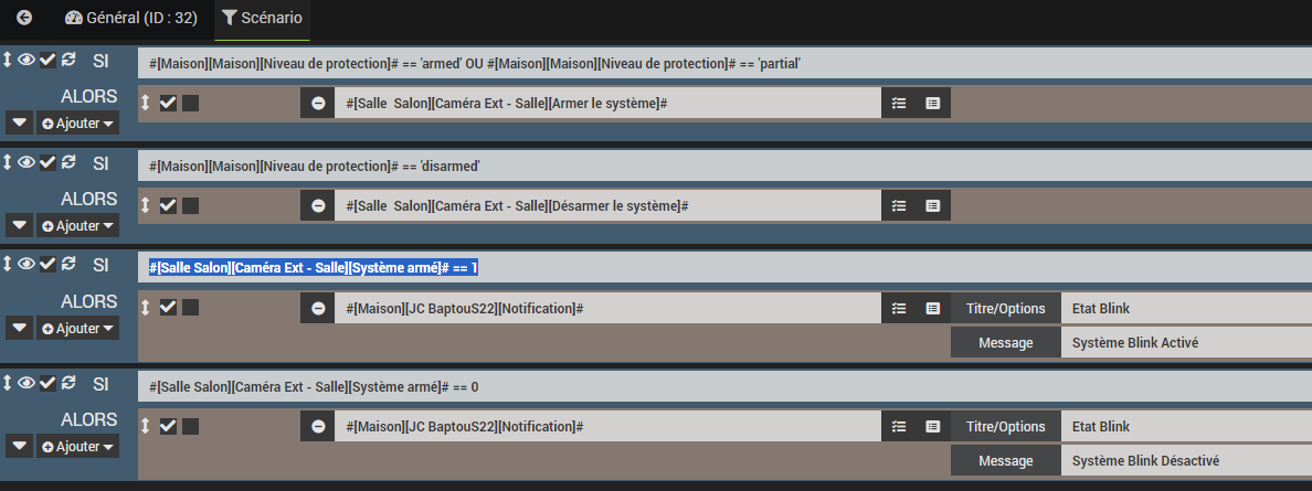

J’ai rajouter dans mon scenario, à la suite de l’activation du système Blink un bloc Si/Alors/Sinon qui lit (enfin sensé) le résultat de la commande Système Armé (0 ou 1) et m’envoyer une notification sur mon tel via JeedomConnect.
Voila le log du scénario :

[2024-09-23 16:44:15][SCENARIO] - Exécution du sous-élément de type [condition] : if #[Salle Salon][Caméra Ext - Salle][Système armé]# == 1
[2024-09-23 16:44:15][SCENARIO] Evaluation de la condition : [#[Salle Salon][Caméra Ext - Salle][Système armé]# == 1] = #[Salle Salon][Caméra Ext - Salle][Système armé]# == 1
[2024-09-23 16:44:15][SCENARIO] Expression non valide : #[Salle Salon][Caméra Ext - Salle][Système armé]# == 1
[2024-09-23 16:44:15][SCENARIO] - Exécution du sous-élément de type [condition] : if #[Salle Salon][Caméra Ext - Salle][Système armé]# == 0
[2024-09-23 16:44:15][SCENARIO] Evaluation de la condition : [#[Salle Salon][Caméra Ext - Salle][Système armé]# == 0] = #[Salle Salon][Caméra Ext - Salle][Système armé]# == 0
[2024-09-23 16:44:15][SCENARIO] Expression non valide : #[Salle Salon][Caméra Ext - Salle][Système armé]# == 0

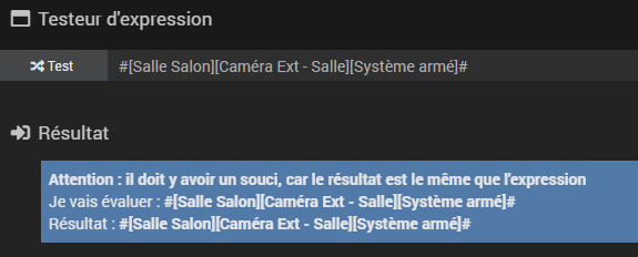

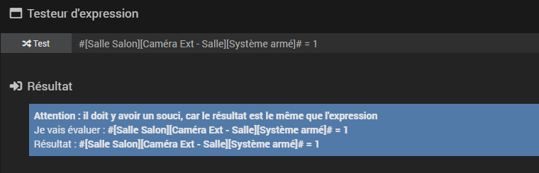

dans le testeur d’expression c’est une affectation que vous faites =1, une comparaison c’est ==
bref, que donne dans le testeur d’expression système armé mais sans =1 la commande seul
Effectivement, j’ai fait plusieurs tests. La seule fois ou j’ai mis =1, c’est ce moment que je choisis pour faire le screenshot :sweat_smile:
Sinon, c’est tjs ==1.
La commande seule donne ce résultat :
Donc votre commande est une commande action pas une commande info ?

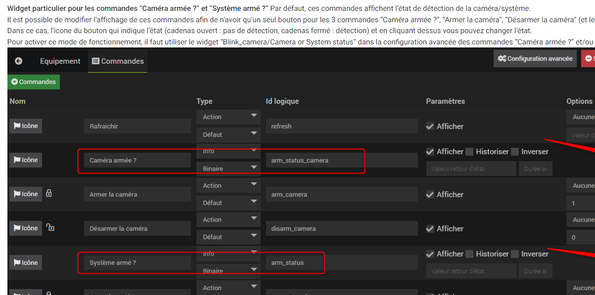

Pourtant la doc parle d’une info binaire
C’est bien une commande info :
J’ai retiré le point interrogation pensant que ça pouvait poser problème.
Tu as du mettre des flèches sur la droite de l’image, mais elles sont coupées.
Quand tu mets la même chose dans le testeur d’expression, as tu le même résultat que moi?
