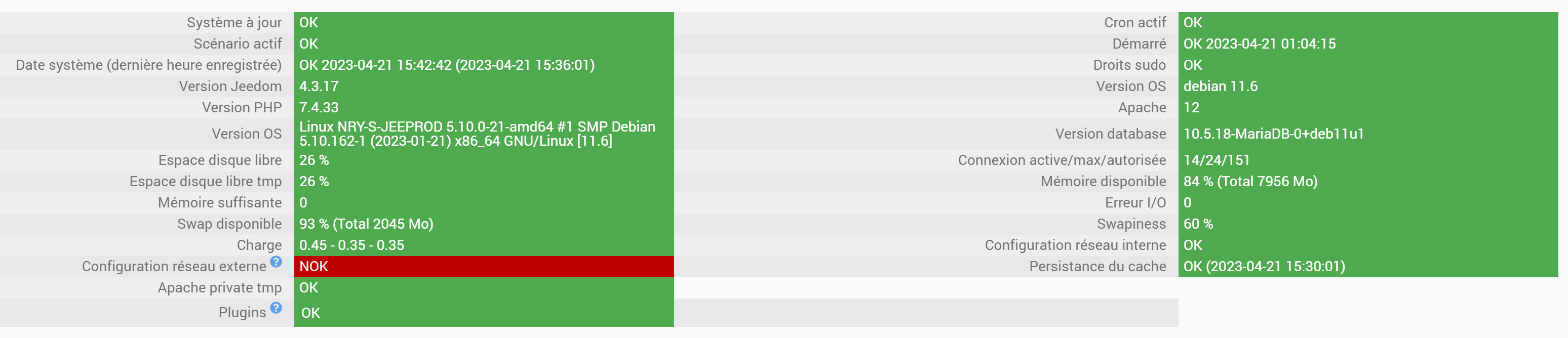

Je ne sais pas quelle version de Jeedom tu utilises…
Quelle version de Jeedom utilises-tu ?

pas bien la config externe lol
Je veux surtout pas qu’il communique dehors pour cette application

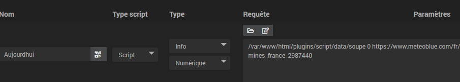

Attention, je parle d’un script du plugin script et non d’un script en python ou autre
Fais voir l’onglet commande.
Si ton script est direct dans la zone et pas dans un fichier alors c’est en bdd comme je le disais.
Encore une fois il ne s’agit pas d’un script python ou autre mais juste d’un script créé dans le plugin script.
Oui donc ça c’est en bdd, tu ne le trouveras pas dans ton dossier data.
Donc là je n’ai pas de moyen facile, si ce n’est vers un export de la bdd pour ensuite faire un import…
Bref plus vite fait de faire du copy/paste via un bloc note ou autre
