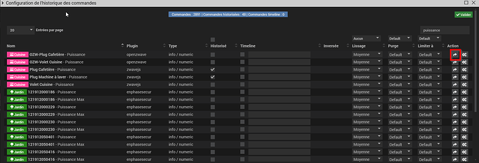

Et je voulais aussi comprendre pourquoi sur certaines variables il etait possible de télécharger un CSV et sur les autres non
Ce post à 3 ans mais pour le clore car je cherchais aussi :
Aller dans Historique, cliquer sur « Configuration »:
Rechercher votre commande dans la liste et cliquer à droite sur la petite flèche :
Une petite mise à jour rapide de la doc serait intéressante.
