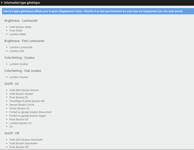

Dans la documentation de GSH il est fait référence aux génériques, mais je n’ai pas compris quel était leur usage ou la façon de les paramétrer.

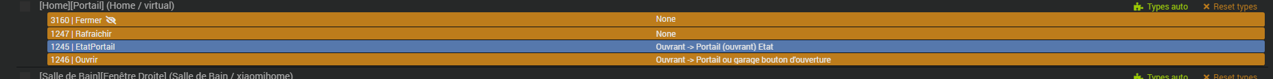

Dans mon cas je veux envoyer un virtuel sur GSH pour le moment j’ai un NOK. Comme il est dit dans la doc, j’ai cliqué sur le NOK et j’ai obtenu la liste des génériques possibles suivante.

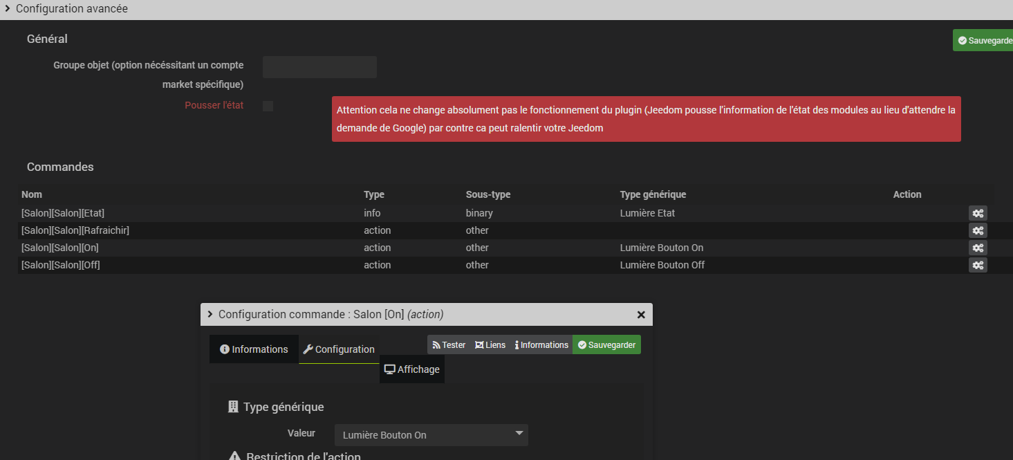

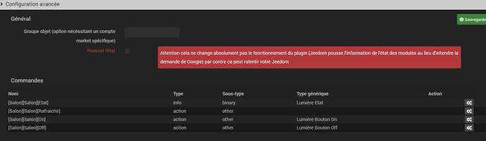

Ce n’est pas spécifique au plugin GSH loin de là.

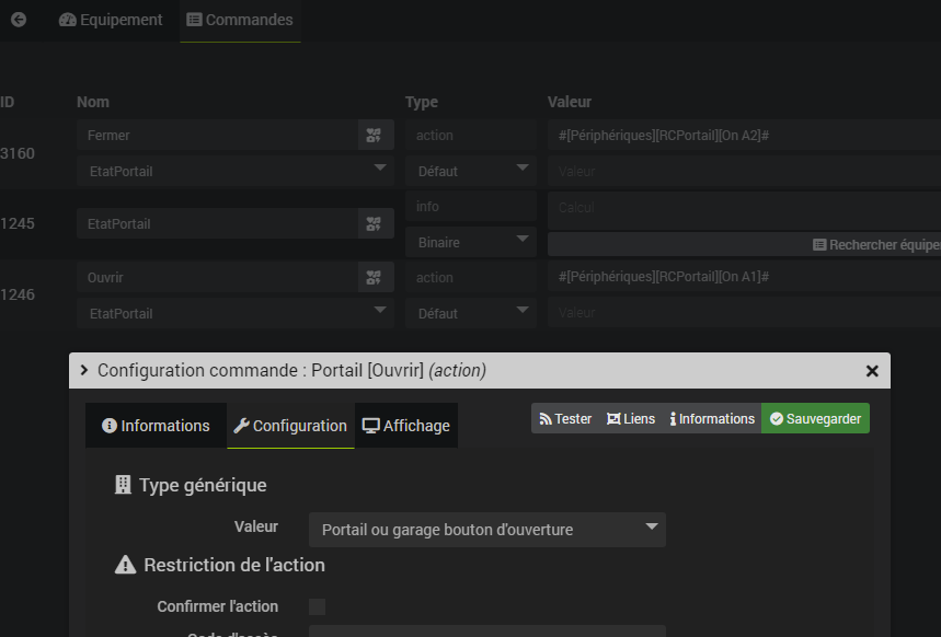

Dans le virtuel, sur une commande, par exemple ouvrir dans mon cas, cliquer sur le rouage à droite et aller à l’onglet configuration
