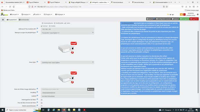

J’ai donc procédé à l’intégration de cette passerelle ,suivant la fenêtre de paramétrage proposée du périphérique en question (voir ci dessous).
Malheureusement après enregistrement celui ci est muet malgré une connexion au réseau via le plug in .(connected=-1) et un périphérique zigbee associé
Je me suis donc interrogé sur les différents item localKey et nodeID de ce type de périphérique par rapport aux péripheriques wifi ou nous trouvons localkey et deviceID.Pour ces derniers tout est clair ,par contre pour la passerelle ,je bute sur le terme NodeID…

c’est bien ceci qui a été appliqué ? :
Afin de configurer correctement vos périphériques, vous avez plusieurs sources d’information:
  • La documentation qui s’ouvre dans un navigateur et dans lequel vous avez un outil de recherche pour consulter les parties qui concernent le type du périphérique.
  • L’aide contextuelle avec les points d’interrogation qu’il suffit de survoler pour obtenir de l’aide spécifique à l’interface du plugin
  • Le cartouche bleu ci-dessous qui résume les points les plus importants pour faire fonctionner les périphériques.
    La création des périphériques Tuya est automatique en utilisant un compte développeur Tuya. Renseigner dans la configuration du plugin les identifiants Access ID et Access Secret de votre compte développeur Tuya, puis sélectionner l’inclusion Tuya. Les périphériques seront automatiquement créés, il n’y a pas besoin de les créer.
car pour la suite, dans le cartouche bleu c’est écrit :
Ce qui suit concerne la création manuelle et ne devrait plus être utilisé :
