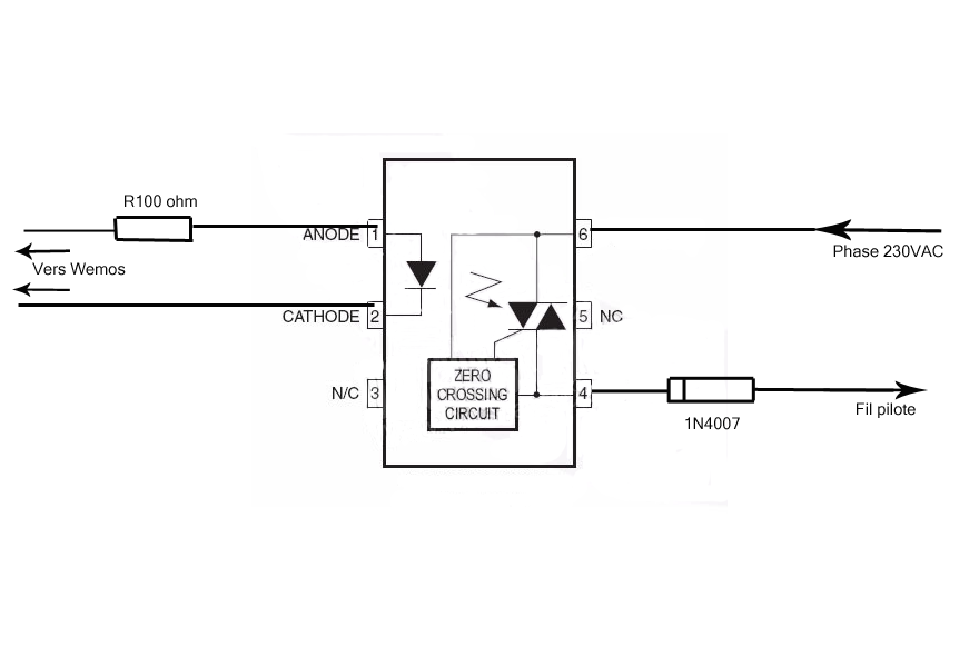

Chez moi j’ai directement un optotriac sur un esp8266, pas de pièce mécanique, pas de bruit.
La conso des rad sur les fils pilotes est tellement faible qu’il n’y a pas besoin de relais.
Edit: Le principe est la :
Et ici :
https://forum.jeedom.com/viewtopic.php?f=185&t=28819

Sinon, comme indiqué par @Bad, vu qu’il n’y a aucune consommation électrique, un système à triac peut faire l’affaire, mais peut être plus compliqué à installer …
