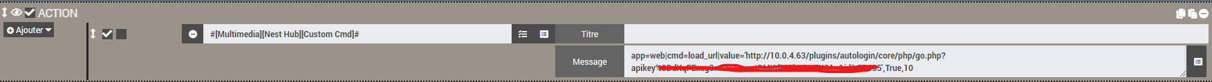

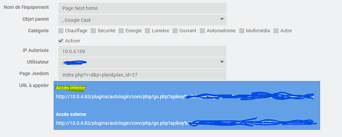

De mon côté ça fonctionne, j’ai fait un scenario qui exécute une commande en fonction du Design que je veux afficher :
La value pour l’url est celle qui est donnée dans Autologin :
Quel comportement as-tu au lancement de ta commande ?
