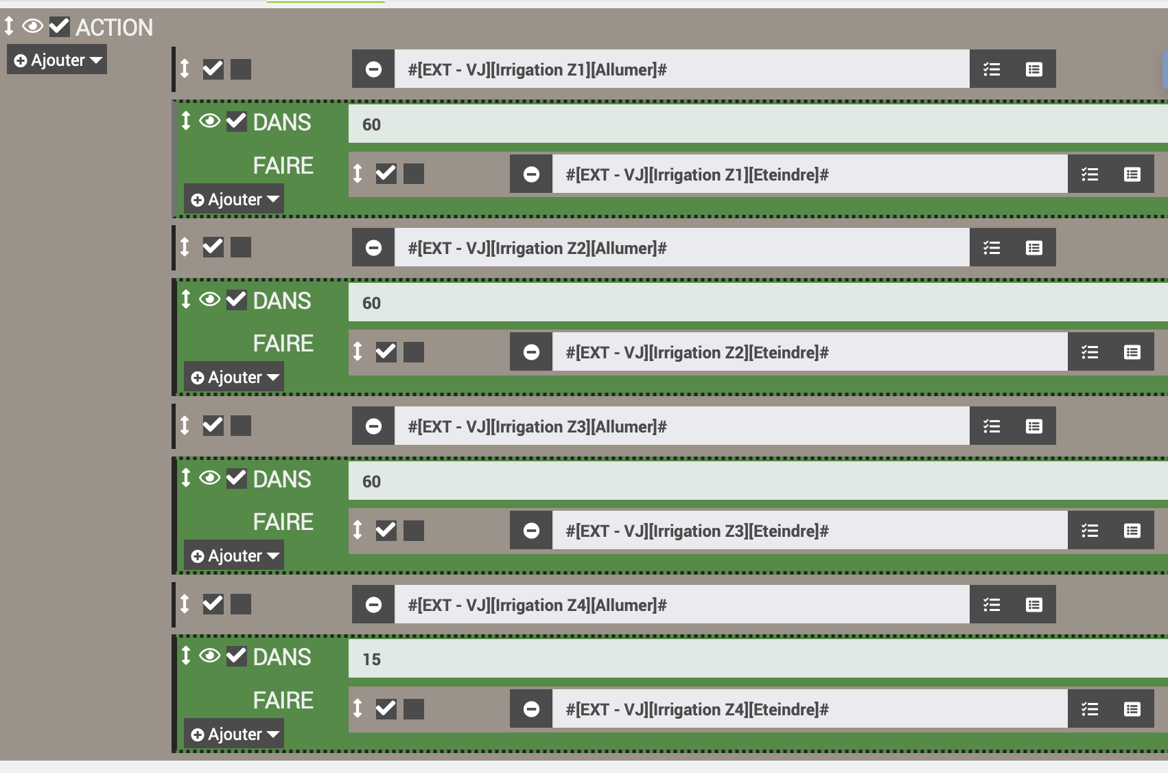

je désire programmer l’irrigation du jardin répartie en 4 zones. Je démarre à un instant « t » et puis la zone 1 est irriguée pendant 60 minutes, ensuite la zone 2, etc (zone 4 seulement 15minutes).
J’ai préparé le scénario suivant, mais je me demande si avec cette syntaxe, l’exécution est bien séquentielle, dit autrement, est-ce que le « DANS » va mettre en pause l’exécution du reste des actions dans le scénarios ?
merci d’avance.
Non ce n’est pas le cas, tous les blocs DANS seront programmés en même temps
pourquoi ne pas simplement mettre DANS 60, 120, 180… par exemple?
4 « J'aime »
Le scenario n’est pas conforme à ta description
Il est bien séquentiel au sens du lancement de la tache, pas de sa réalisation. dit autrement, il va bien lancer les DANS les un après les autres, mais ne va pas attendre le temps indiqué dans le DANS pour lancer le suivant
Il faut faire comme ceci
Démarrer irrigation Z1
Dans 60 minutes
 Arrêter irrigation Z1
 Démarrer irrigation z2
Dans 120 minutes
 Arrêter irrigation Z2
 Démarrer irrigation Z3
Dans 180 minutes
 Arrêter irrigation Z3
 Démarrer irrigation Z4
Dans 195 minutes
 Arrêter irrigation Z4
Attention, avec un scenario de ce type, si tu relances le scenario, toutes les planifications précédentes seront supprimées et donc le sirrigations en cours ne s’arreteront pas. Je rajouterai donc un arrêt de toutes les irrigations en début de scenario au cas où

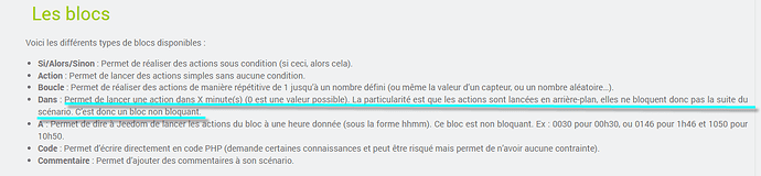

La réponse est pourtant dans la doc !
Enfin peut on encore demander aux gens de la lire…
merci @ngrataloup pour ces conseils ! je vais les suivre pour l’arrosage de cette nuit !
Une autre solution pourrait être d’imbriquer le deuxième « DANS 60 » à l’intérieur du premier, le 3e à l’intérieur du 2e, etc…texte en gras
Démarrer z1
DANS 60
Arrêter z1
Démarrer Z2
DANS 60
Arrêter Z2
Démarrer z3
DANS 60
Arrêter z3
etc…
