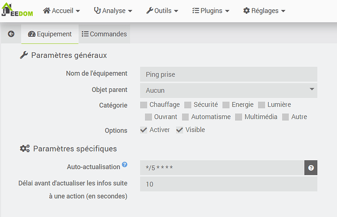

bonjour, j’ai créé un script pour pinger une adresse ip et j’ai demandé une execution toutes les 5 minutes avec un délai de 10 secondes (je ne sais pas trop à quoi correspond ce délai).

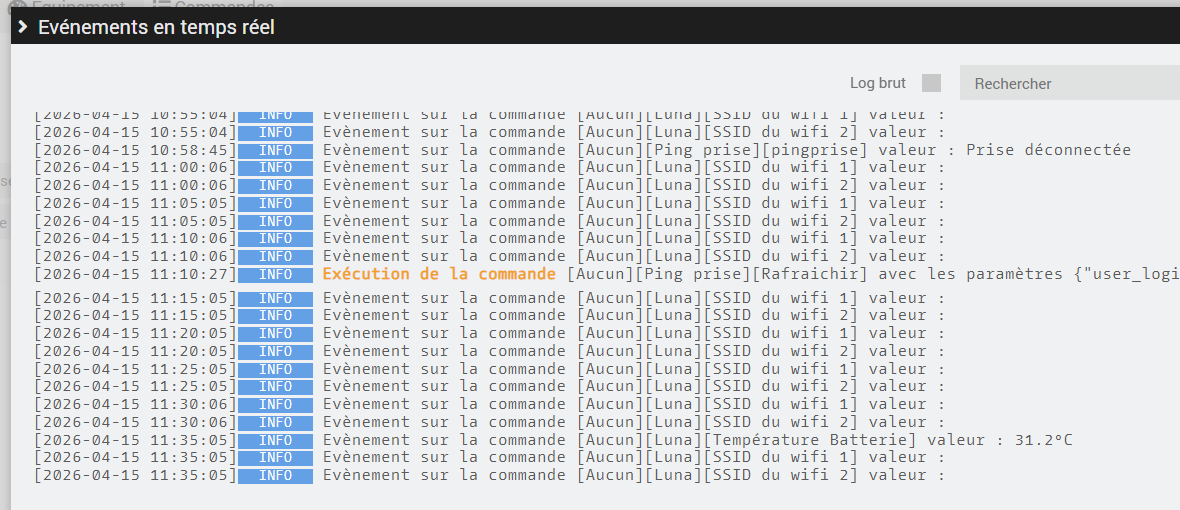

Mon script ne s’est exécuté qu’une fois (je pense lors de sa sauvegarde) mais je ne vois pas d’autre execution dans la vue « analyse/temps réel » de ma box (je ne vois que la première execution)
Pour information, dans la configuration du plugin, les toutes les fonctionalités sont à « non » (et j’imagine qu’il faut que la cron5 soit à oui pour que cela s’execute toutes les 5 minutes comme demandé ?)

Fais au moins quelques copies d’écran de la façon dont tu as configuré l’exécution qu’on voit si c’est bon ou pas.
A minima les deux onglets suivants :
merci pour la réponse hyper rapide.

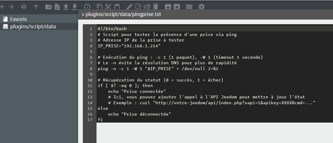

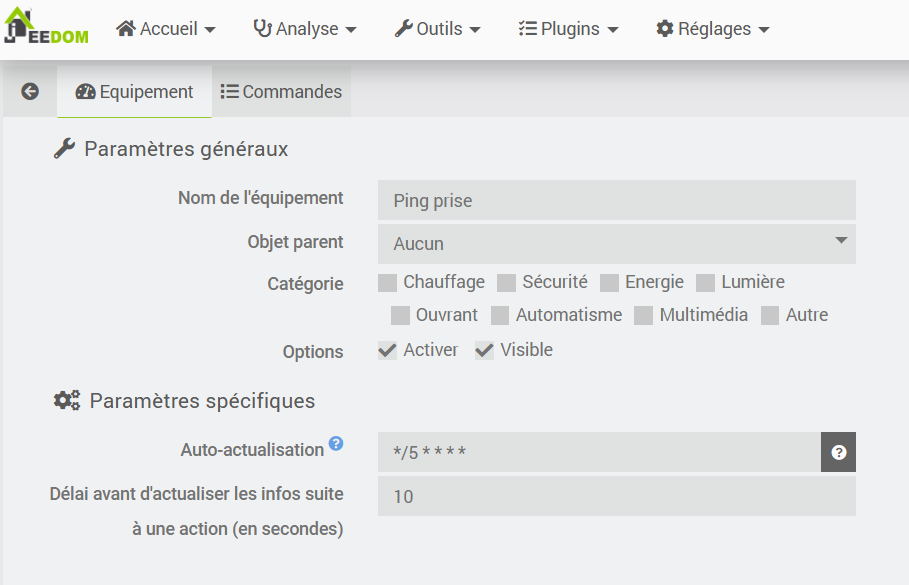

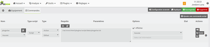

Je ne savais pas quelle informations fournir, voici les copies d’écran et le texte de mon script et la log luna
merci encore
Ben en l’état je ne sais pas si ton script s’exécute ou pas vu qu’il fait des echo et que les echo ne sont pas traités par le script.
Peut être que le script est bien lancé mais en l’état il ne « sert » à rien.

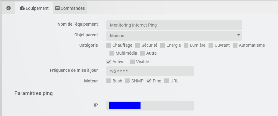

Le plugin https://doc.jeedom.com/fr_FR/plugins/communication/networks/
fait bien le job et il est tout simple à configurer.

Ben techniquement oui ton script pourrais marcher, il faut juste le completer pour gérer les différents cas autrement qu’en faisant des echo. Mettre à jour une variable, une commande …
Mais ça serait beaucoup s’embeter pour pas grand chose étant donné que pour un cas d’usage « simple » comme celui dont tu parles (vérifier si un équipement répond ou pas au ping), plusieurs plugins le gèrent nativement.
Le script permet de faire ce que tu veux mais il est à réserver, de mon point de vue, aux cas pas standards où tu n’a rien pour faire ce que tu souhaites avec les outils courants.

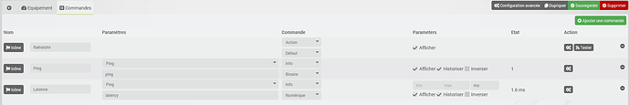

@Stefjm te parle du plugin networks, perso j’utilise le plugin monitoring2 : https://doc.jeedom.com/fr_FR/plugins/monitoring/monitoring2/ mais le résultat est sans doute le même.
Tu peux paramétrer une ip, une fréquence de mise à jour et une commande binaire qui te dira si ton équipement répond ou pas au ping.
Libre à toi ensuite de lancer une action sur valeur ou un scénario pour faire ce que tu souhaites si le ping passe à 0 ou revient à 1.
