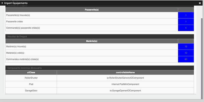

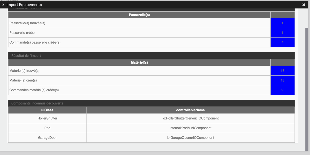

3/ Pour lancer l’import d’équipements, j’ai du relancer le plugin, j’obtenais la même erreur que sur d’autres topics : onstruct One or more data missing
4/ Après relance l’import a fonctionné avec 3 composants inconnus découverts.

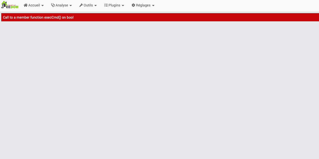

5/ En allant à l’accueil du plugin, je n’ai désormais plus accès aux menus : Configuration, Découverte passerelle, Import équipements, …
A la place, j’obtiens l’erreur execCmd() on bool
6/ Je ne vois pas spécialement d’erreur dans les logs. J’ai installé la beta dans le doute, même erreur.

Après échange de la page Santé du Jeedom (en MP) qui montre un système sous Debian 10, OS qui n’est plus supporté sous Jeedom, il n’y a malheureusement rien d’autre à faire qu’une migration vers Debian 11 voire Debian 12 (si pas de limitations autres).
