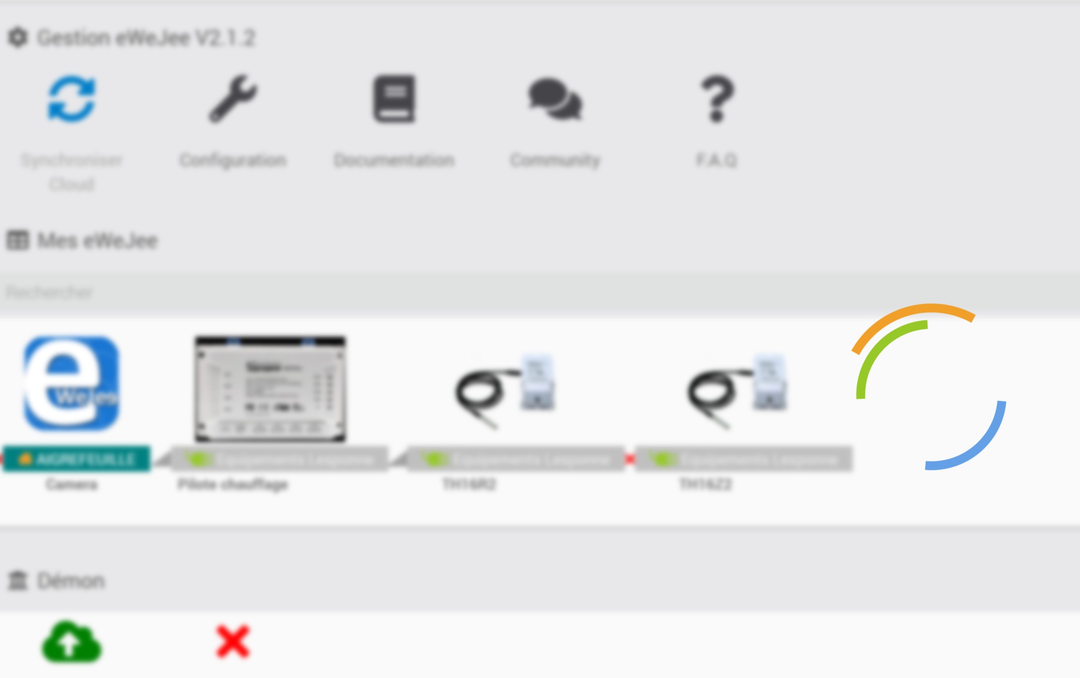

EweJee ne fonctionne plus en v4.4
Le plugin ewejee ne démarre plus, tourne sans arrêt.
Visiblement Ewejee n’est plus compatible en v4.4 de Jeedom.
@Foulek57 , pensez vous développer une mise à jour sachant que j’utilise des équipements sonoff hors réseau LAN et gérés obligatoirement via Ewelink ?
J’ai testé wifilightv2 mais c’est uniquement pour du local.
A défaut, connaissez vous une alternative?

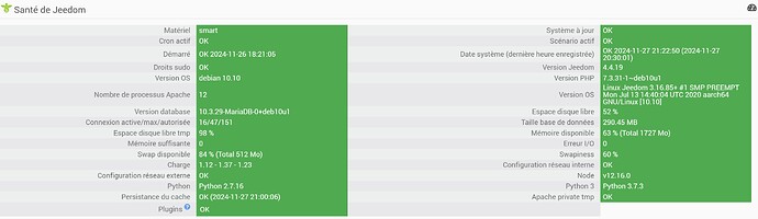

Sans la page santé jeedom, votre message est quasi inutile. Car vous parlez de jeedom v4.4 mais le responsable peut-être aussi debian.
Ceux ayant eu des soucis avant vous, semblent être passés sur plugin-wifilightv2
Merci pour votre réponse rapide
La version du Debian est 10.10.

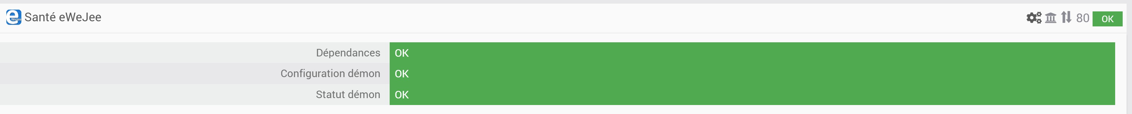

Le plugin est bien activé Dépendances, Config et statut Démon OK
J’ai testé avec la version stable et la beta, mais le résultat est le même
Au lancement, ca tourne en boucle
J’ai installé le plugin Wifilight mais sauf erreur, il ne permet de piloter qu’uniquement les équipements en local, pas au travers de Ewelink. Ces équipements sont sur un site distant via internet.
Merci par avance pour vos réponses

Et aussi comme @Tonio16 la Page Santé SVP ?

Et la copie écran de la santé Jeedom
